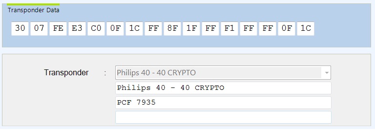

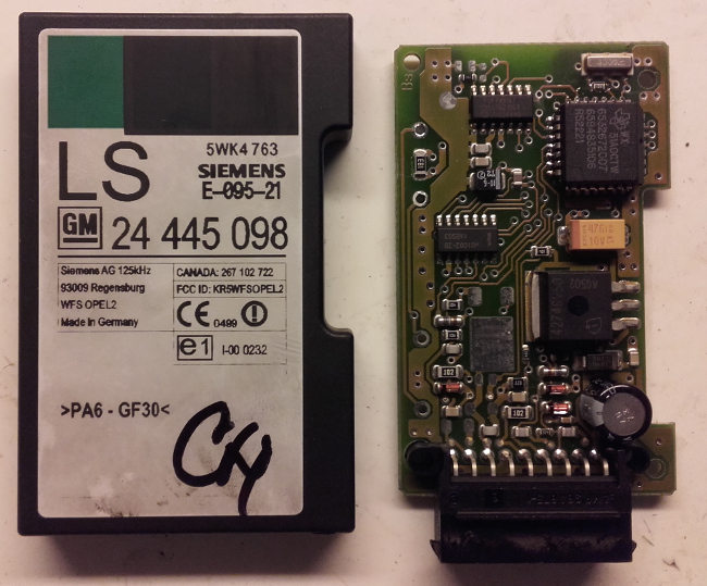

На прошлой неделе человек хороший с автосервиса потерял чип к этому авто. Привезли бокс, прочитал ТМС, чип под запуск сделал.
Пару дней спустя звонит, мол лампочка мигает, ошибки "неверный код ключа".
Был вчера у этого авто. В моторном ошибка P1614 - Получен неправильный код системы защиты. Иммобилайзер видит не верный ключ.
Пайку проверил, там всё ОК. Пытался СББ прописать, пин принимает, выкл. зажигание и ECU disconnected. ФВДИ с иммо не конектится.
Попробую сегодня зедфуллом его запихнуть.
Ещё идея возникла второй чип сделать, может глючный попался.

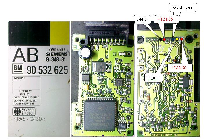

Можно как то этот бокс на столе проверить? Авто 25км от меня.
Проверить можно. Я собираю на столе, и по диагнозе все видно

Сотри кеи пред записью, и пиши как старый ключ. Для сбб
Но скорее всего чет с иммо накосячил(
Так первый прописаный ключ завел авто или нет?
Делал такой зедбулом полет успешный .

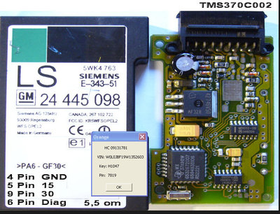

нет не завёл. можете кто подключение бокса скинуть. Хочу на столе собрать.
opel tis скачай,там схемы есть
понял спасибо.

Держи оба,пригодится.
благодарю

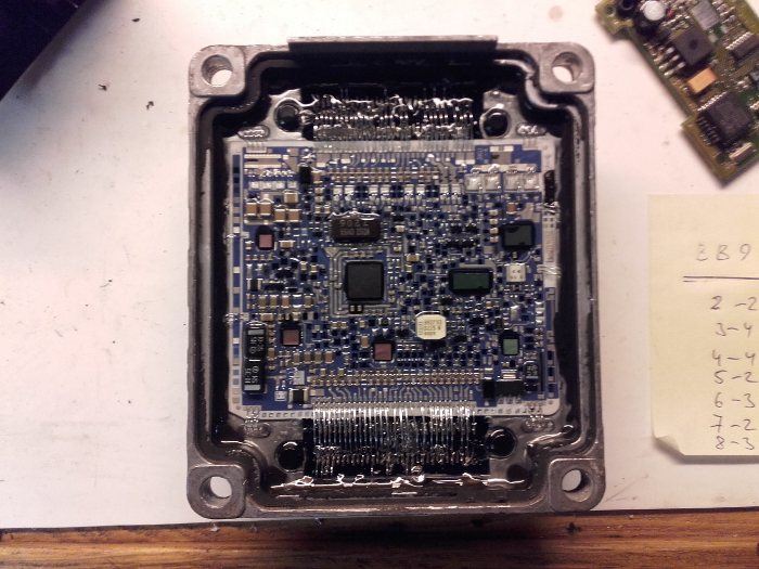

А можете подсказать, почему ошибки P1612 и P1613 лезут?
Связку на столе собирал, ключи стирал/вязал. В иммо заведомо рабочий дамп писал. Заново по 33 раза все отвязывал-привязывал.
Ошибки остаются...
Неужели мозг помер? (кстати, он SIMTEC 70)
