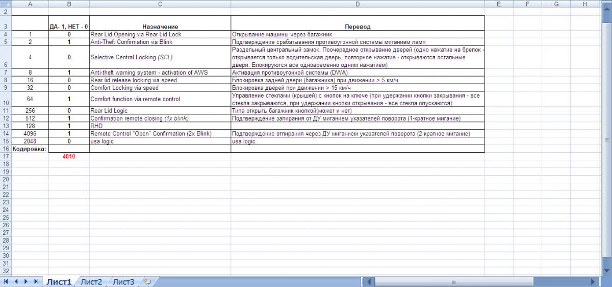

04810-кодировка праворульной машины. -128 = Right-Hand-Drive (RHD) Vehicle   .Сброс в заводские устновки делали?

контролёр с таким парт номером вроде шёл 1998-2001г. у Вас 2003г.  проверить по win какой должен стоять........
