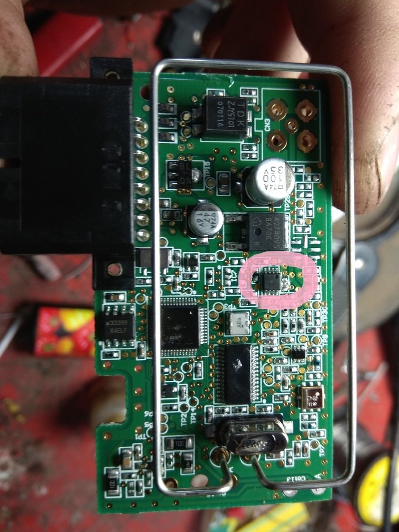

Разобрался.Самая маленькая восминожка.
Здравствуйте, помогите пожалуйста, все мастера в моём городе, ни чем помочь не смогли, ошибка P5013 не уходит, перепайка данной восьминожки решит проблему?
Эта «самая маленькая восьминожка» микросхема памяти, перепайка не даст ровным счётом - ничего. А вот если выпаять, считать, поправить данные, записать, запаять - вот тогда будет результат.
