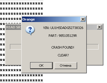

Alfcatt29 - как успехи? получилось победить? или найти причину..
дамп вроде в адеквате
А ты не узнал этот дамп? Ты его пытался чистить.
это мне? ни чего не путаешь? ну так чем читал?
Тебе, если у тебя нет двойников с таким ником и автаркой.
