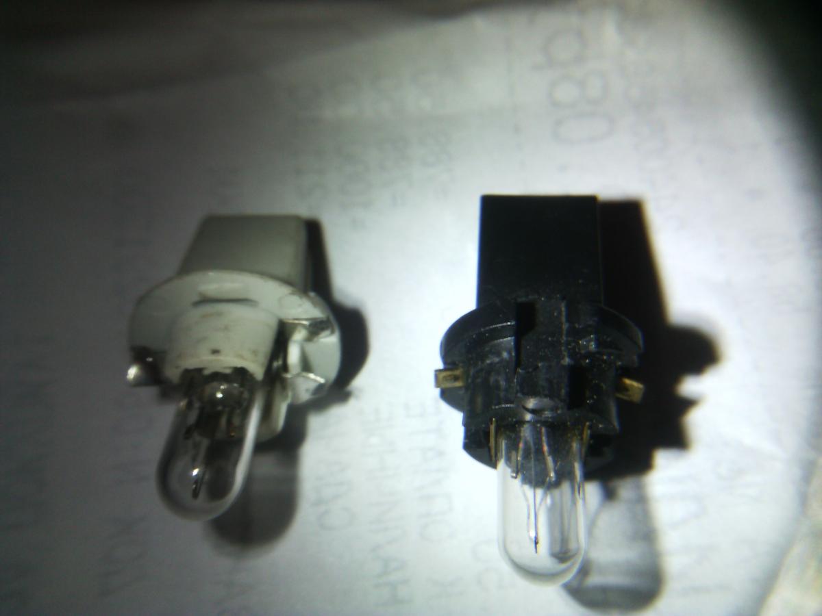

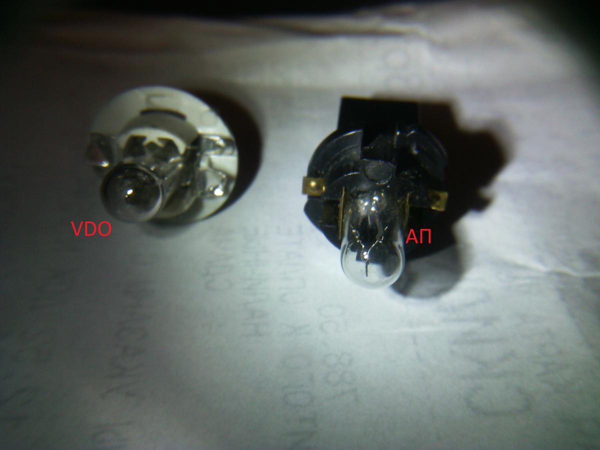

Опубликовано 28 февраля, 201610 г. А чем отличаются лампы vdo от ап? Просто ни когда даже не заморачивался этим
Опубликовано 28 февраля, 201610 г. А чем отличаются лампы vdo от ап? Просто ни когда даже не заморачивался этим избитая тема. патронами, еще вернее лишними (ненужными контактами), которые и замыкают дорожку. Бывают звонки - поменял ламочки, не работает панель, оправляю в магазин за новой.
Опубликовано 28 февраля, 201610 г. А чем отличаются лампы vdo от ап? Просто ни когда даже не заморачивался этим Здесь посмотри ! у АПешных лампочек контакты с той стороны ! а у VDO с этой НО так быть НЕ должно ! Изменено 28 февраля, 201610 г. пользователем sergeiii
Опубликовано 28 февраля, 201610 г. Автор ограничил доступ к видео... Может кто фотки положить лампочек ап и vdo?
Опубликовано 28 февраля, 201610 г. Автор Ребят. Вы чет тему не по делу развили))))))вы серьёзно хотите обсуждать лампочки? Кстати лампочки там одинаковые. Различаются патроны
Опубликовано 28 февраля, 201610 г. Автор ограничил доступ к видео... Может кто фотки положить лампочек ап и vdo? Открыл ! Ребят. Вы чет тему не по делу развили))))))вы серьёзно хотите обсуждать лампочки? Кстати лампочки там одинаковые. Различаются патроны Лампочки одинаковые ))) только на VDOшных меняются , а на АПешных впаянные ! А вот щиток прикольный ! Может кто фотки положить лампочек ап и vdo? Изменено 28 февраля, 201610 г. пользователем sergeiii
Опубликовано 29 февраля, 201610 г. А чем отличаются лампы vdo от ап? Просто ни когда даже не заморачивался этим лампы одинаковые отличие в диаметре патрона и контактах патрон вдо имеет контакты на 2 стороны платы а ап патрон имеет только контакты на жопу платы. но патроны ап ори не найти продают армяно-китайские патроны которые от температуры ламп плавятся деформируются начинают отходить то светят то нет, и даже вываливаются.
