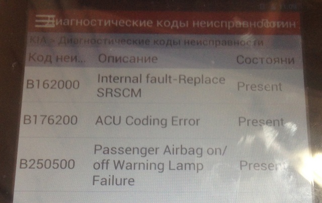

Опубликовано 29 февраля, 201610 г. comment_908601 День добрый. Полгода назад чистил этот блок. Проверили его на машине только сейчас, т.к. была проблема с проводкой.(блок принесли с сервиса). За полгода у меня слетела винда и дампы все улетели Просканировав блок на столе имеем 3 ошибки Если подключить к авто, то имеем первые 2 ошибки... У меня сейчас есть flash от процессора, eeprom... Мне дали другой еепром с такого же блока, но ошибки остаются... файл называется eeprom тест. Подскажите, как выйти из не ясной ситуации? готов на платной основе! flash_SRS_Kia_95910_2W500.rar eeprom_SRS_Kia_95910_2W500_вычитал, с ним не работает.rar eeprom 95910-2W500 тест.rar Ссылка на комментарий https://www.auto-bk.ru/forum/topic/69009-kia-sorento-95910-2w500-infeon-2361a/ Поделиться на другие сайты Поделиться Поделиться сообщением
Опубликовано 29 февраля, 201610 г. comment_908623 Полюбому дамп кто-то пересчитывал, соответственно дампы пересылал... Если по почте то во входящих у них оригинал должен был остаться.....если по скайпу - в истории переписки...... Интересно оригинал туда вписать и что напишет диагноза....... Судя по тому , что блок на связь таки выходит ,но просит замены и жалуется на неверный кодинг........у меня на более простых машинах было , когда некорректно - не по тем адресам чистил.... Изменено 29 февраля, 201610 г. пользователем GadskiyPapa Ссылка на комментарий https://www.auto-bk.ru/forum/topic/69009-kia-sorento-95910-2w500-infeon-2361a/#findComment-908623 Поделиться на другие сайты Поделиться Поделиться сообщением
