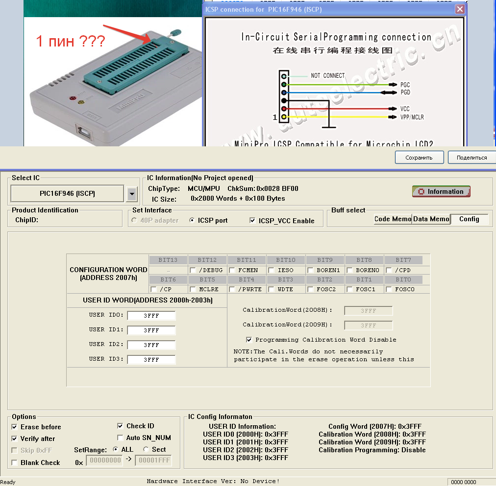

 Кто-нибудь пробовал девайсом читать PIC? Как подключать и как галки расставлять?
Там распиновка под ICSP,в вашем прогере такое присутствует?
У TL866A нет этого разъёма, нужен TL866CS у него есть внутрисхемка.

 Чёрт... был уверен, что у меня TL866A.   Оказалось, что TL866CS. Бокового разъема нет. Разобрал. На месте разъема  - заглушка и  металлизированные отверстия под пайку разъема. Все пины,  кроме 3 (земля), звонятся на верхний разъем.  Если впаять разъем - будет работать? Ни у кого нет такого опыта?
Кроме установки разъёма надо перепрограммировать сам программатор в версию А.
А прогер не будет лочиться при обновлении, после переделки в версию А?
Нет
