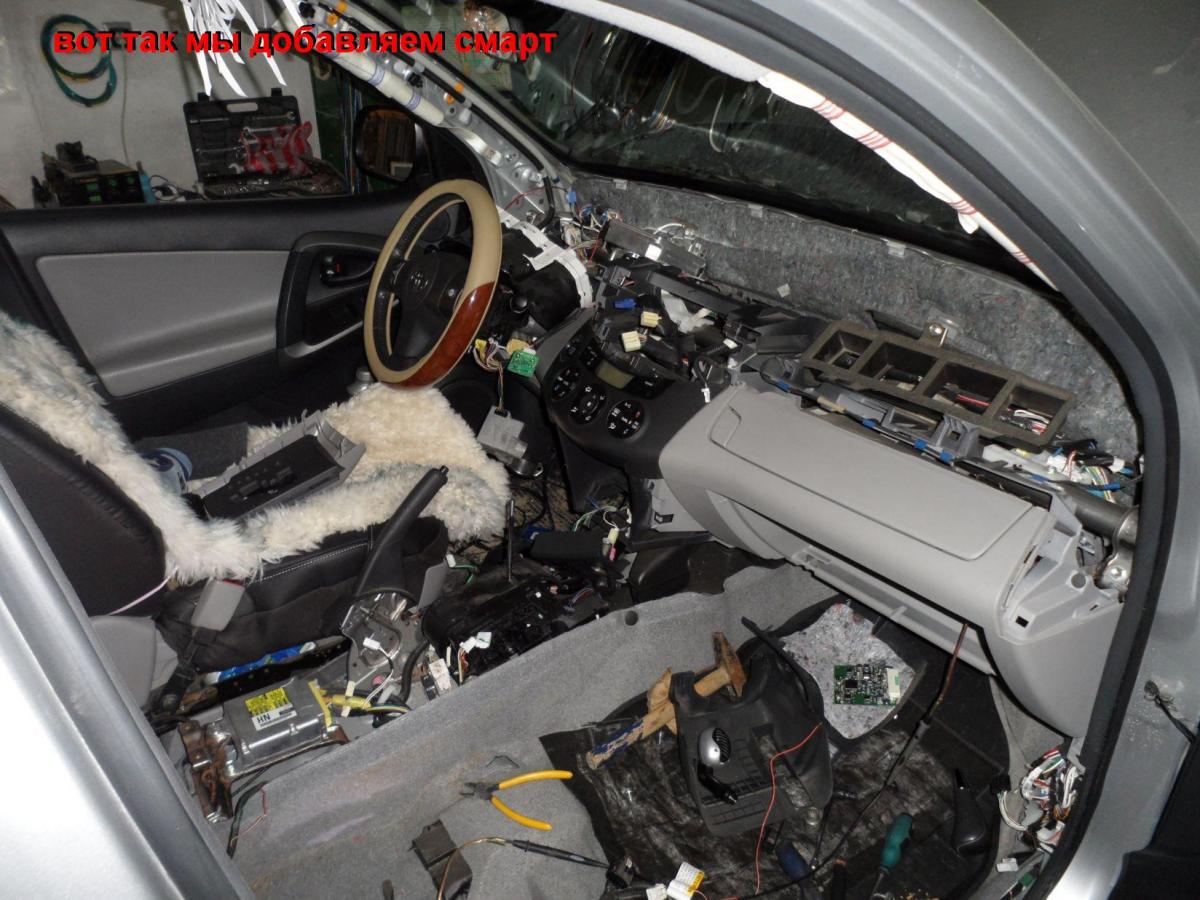

Опубликовано 4 марта, 201610 г. Вот так сам разок заморочился, тоже после угона RAV был, , идбокс практически по-середине печки, сантиметров 20 в глубину, отвёртка длинная и крючёк из проволоки, сделают своё дело. Удобнее доставать с пассажирского кресла, есно...абритус, кстати покурил...
Опубликовано 4 марта, 201610 г. Вот в новом кузове так и есть, как в предыдущем, с разницей разбора торпеды...
