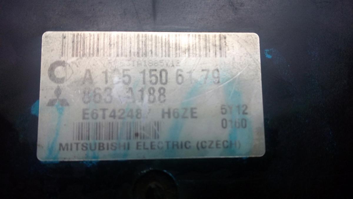

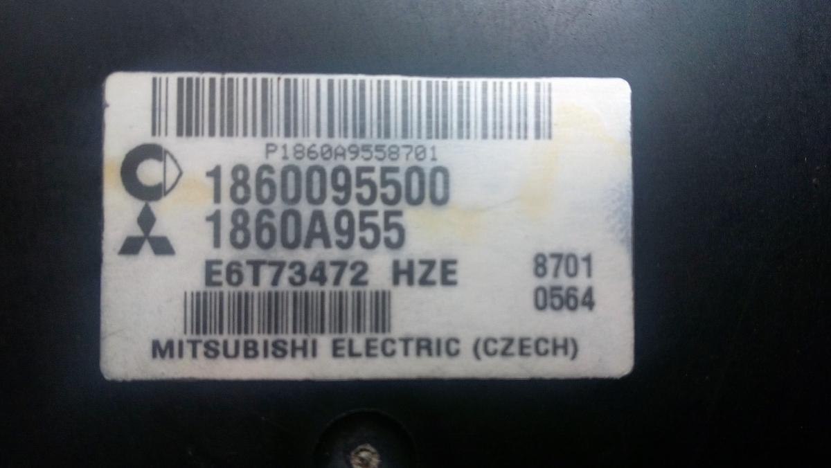

Опубликовано 2 марта, 201610 г. comment_909807 2008г.в. 1.3 МТ после ДТП. Родной ЭБУ расколот,на связь не выходит.Клиент нашел другой ЭБУ,по разъемам такой-же,а по железу отличается.В родном есть ЕЕПРОМка 24С02,в доноре микросхема ЕЕПРОМ отсутствует.Вопрос:возможна ли замена,и,если возможна то что нужно сделать?Фото шильдиков и считанную флеш с донора прилагаю JM3607.rar Ссылка на комментарий https://www.auto-bk.ru/forum/topic/69111-mitsubishi-colt-2008-13-mt-%D0%B7%D0%B0%D0%BC%D0%B5%D0%BD%D0%B0-%D1%8D%D0%B1%D1%83/ Поделиться на другие сайты Поделиться Поделиться сообщением
Опубликовано 2 марта, 201610 г. comment_909811 Если по железу блоки не бьют, то вряд ли что то получится. Ссылка на комментарий https://www.auto-bk.ru/forum/topic/69111-mitsubishi-colt-2008-13-mt-%D0%B7%D0%B0%D0%BC%D0%B5%D0%BD%D0%B0-%D1%8D%D0%B1%D1%83/#findComment-909811 Поделиться на другие сайты Поделиться Поделиться сообщением
Опубликовано 2 марта, 201610 г. comment_909845 Такое прокатывает хорошо на авто 90 годов. Дальше производители поняли, что есть авторазборки и башкавитые ремонтники. По вашим шильдикам видно что есть программные и железные отличия в блоках. Ссылка на комментарий https://www.auto-bk.ru/forum/topic/69111-mitsubishi-colt-2008-13-mt-%D0%B7%D0%B0%D0%BC%D0%B5%D0%BD%D0%B0-%D1%8D%D0%B1%D1%83/#findComment-909845 Поделиться на другие сайты Поделиться Поделиться сообщением

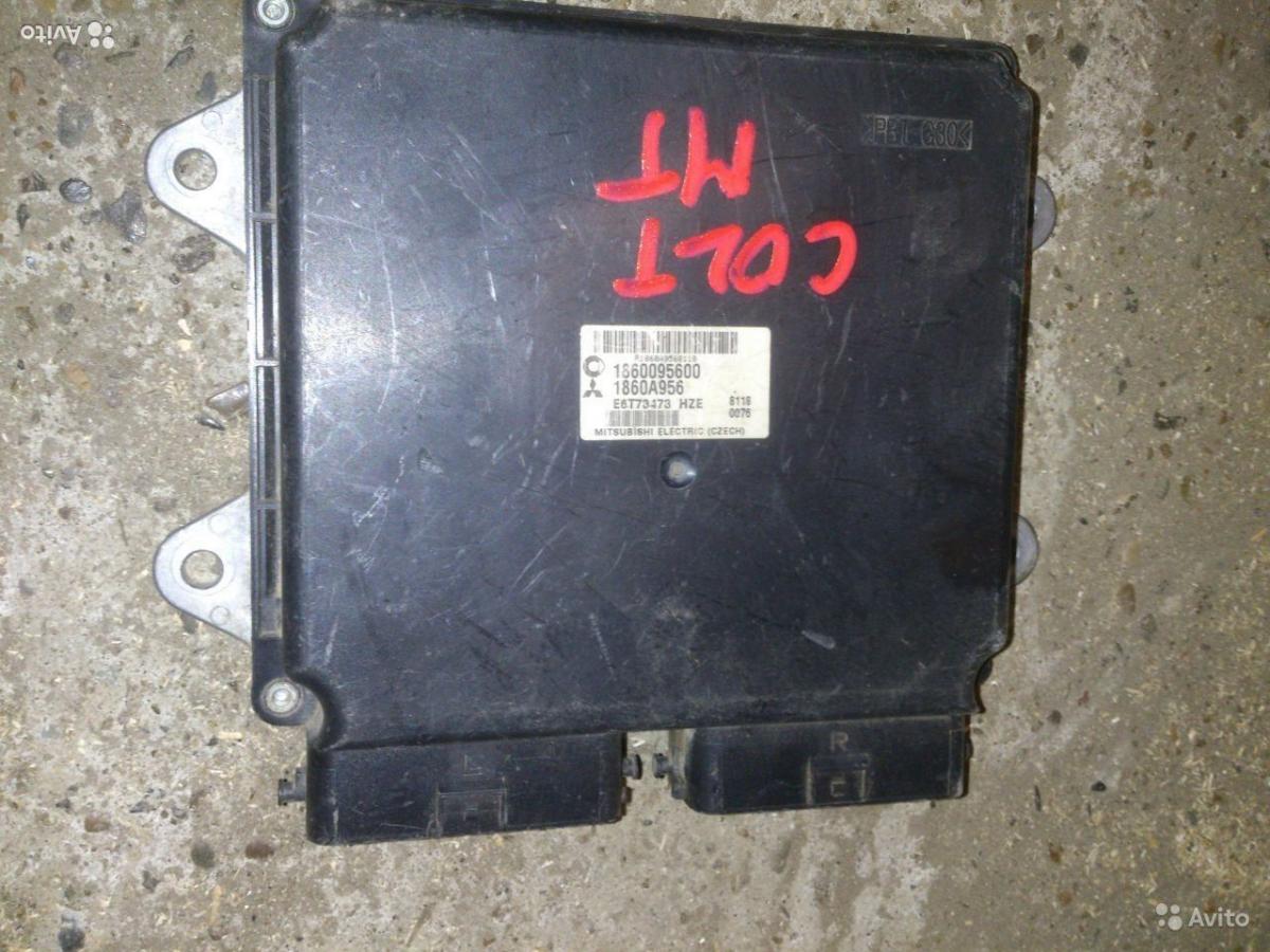

Опубликовано 30 марта, 201610 г. Автор comment_922471 Нашли вот такой блок на разборке.Подскажите подойдет или нет? Ссылка на комментарий https://www.auto-bk.ru/forum/topic/69111-mitsubishi-colt-2008-13-mt-%D0%B7%D0%B0%D0%BC%D0%B5%D0%BD%D0%B0-%D1%8D%D0%B1%D1%83/#findComment-922471 Поделиться на другие сайты Поделиться Поделиться сообщением
Опубликовано 30 марта, 201610 г. comment_922526 Важно чтоб по железу совпадало с родным Ссылка на комментарий https://www.auto-bk.ru/forum/topic/69111-mitsubishi-colt-2008-13-mt-%D0%B7%D0%B0%D0%BC%D0%B5%D0%BD%D0%B0-%D1%8D%D0%B1%D1%83/#findComment-922526 Поделиться на другие сайты Поделиться Поделиться сообщением
Опубликовано 30 марта, 201610 г. Автор comment_922559 Это понятно.Блок в другом городе,по идентификаторам подойдет или нет? Ссылка на комментарий https://www.auto-bk.ru/forum/topic/69111-mitsubishi-colt-2008-13-mt-%D0%B7%D0%B0%D0%BC%D0%B5%D0%BD%D0%B0-%D1%8D%D0%B1%D1%83/#findComment-922559 Поделиться на другие сайты Поделиться Поделиться сообщением
Опубликовано 1 апреля, 201610 г. comment_923142 Маловероятно. На мицубо есть такой геморрой - блоки должны совпадать вплоть до последней цифры в партномере. А у вас последняя двойка, в предлагаемом тройка. У них жёсткая привязка к паре мотор-трансмиссия. Если только попытаться из двух один собрать. Но это нужно топологию платы смотреть на соответствие. На Ланцере подобное делал. Получилось. Изменено 1 апреля, 201610 г. пользователем Maikster Ссылка на комментарий https://www.auto-bk.ru/forum/topic/69111-mitsubishi-colt-2008-13-mt-%D0%B7%D0%B0%D0%BC%D0%B5%D0%BD%D0%B0-%D1%8D%D0%B1%D1%83/#findComment-923142 Поделиться на другие сайты Поделиться Поделиться сообщением
