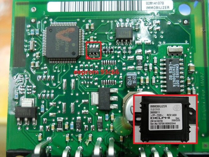

еепром 6 пиновый

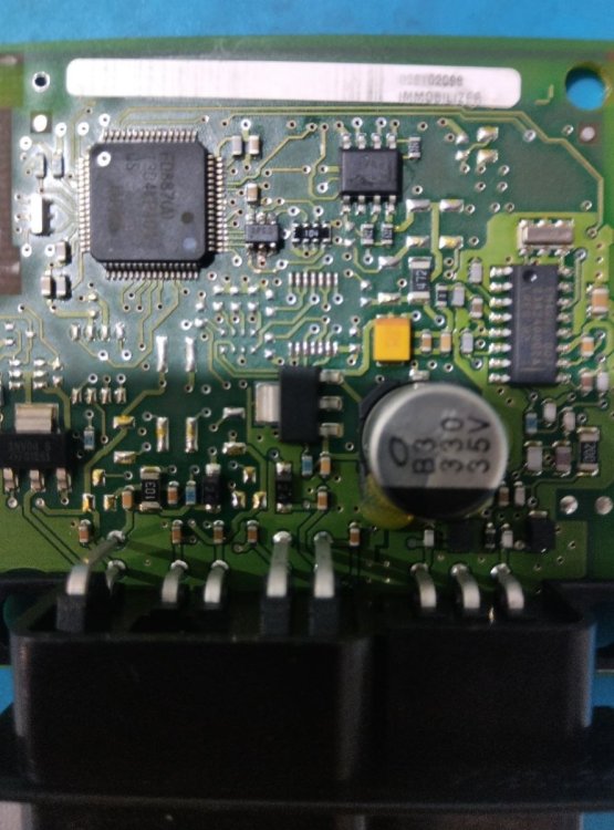

правильнее сказать еепром в корпусе SOT 23-6

Посмотрите пожалуйста правильно я вообще подключаюсь программатором UPA USB к микросхеме SOT 23-6  93с66, На 1 пин микросхемы  Р3 программатора, 2пин микросхемы -Р5, 3 пин-Р6, 4 пин-Р2, 5 пин-Р7, 6 пин-Р9, микросхему для чтения выбрал 93с66 16 бит. Прочитал микросхему выдает все 0
Изменено пользователем ogerc
в личке
Благодарю. По этой распиновке и подключался SOT-23
UPA USB прочитать не получилось прочитал XProgM
