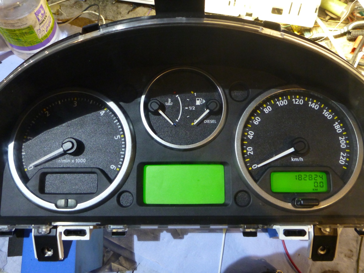

fisherr Опубликовано 5 марта, 2016 Опубликовано 5 марта, 2016 Здравствуйте! Посоветуйте пожалуйста ,возможно ли запустить этот щиток на столе.

fisherr Опубликовано 5 марта, 2016 Автор Опубликовано 5 марта, 2016 Именно это и хочется узнать , должна ли она без кана какие нибудь признаки жизни подавать. Принесли в ремонт только щиток ,машина находится в другом городе.

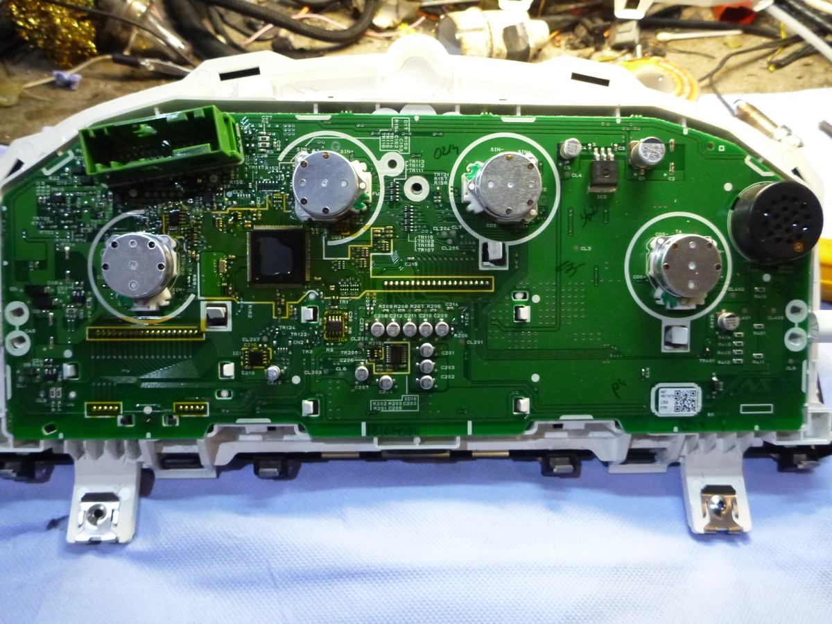

Алексей 163 Опубликовано 5 марта, 2016 Опубликовано 5 марта, 2016 (изменено) Именно это и хочется узнать , должна ли она без кана какие нибудь признаки жизни подавать. Принесли в ремонт только щиток ,машина находится в другом городе. Пару панелей было на ремонт На одной пропаял контакты(стрелки мазда 6} На другой ожила при чтении 35080.Соответственно внутресxемно Изменено 5 марта, 2016 пользователем Алексей 163
vladimir_vl Опубликовано 5 марта, 2016 Опубликовано 5 марта, 2016 При какой тут лицензия для ДП4.Создай для этого отдельную тему. зачем оддельный тема, я купил лицензию, область большой, пусть всэ знают по твоему вопросу... поясняю, что где то в 2007-2008 евросоюз ( и не только) перешел на безсвинцовую пайку, чем это плохо, тем что зимой когда большие перепады, пришел, панель холодная, завел, нагрелась, и так одна зима, вторая, третья, четвертая, и чем больше, тем больше вероятность, что где то какой то контакт или ноги процессора или чип-резистора или чип-конденсатора , вообщем где то пропадает контакт, микроскоп тебе в помощь...

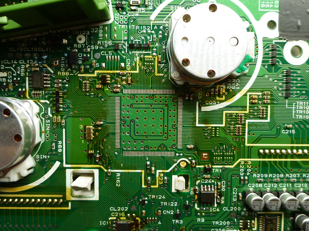

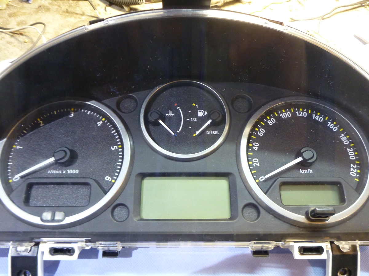

fisherr Опубликовано 11 марта, 2016 Автор Опубликовано 11 марта, 2016 (изменено) В продолжении темы. Щиток на столе запустить можно(при условии что он рабочий) После подачи напряжения нажимаем на Trip,щиток запускается на 20 сек и погаснет. Ремонт заключался в поднятии проца и перепайки(страшно смотреть в каких руках он побывал). Изменено 11 марта, 2016 пользователем fisherr
