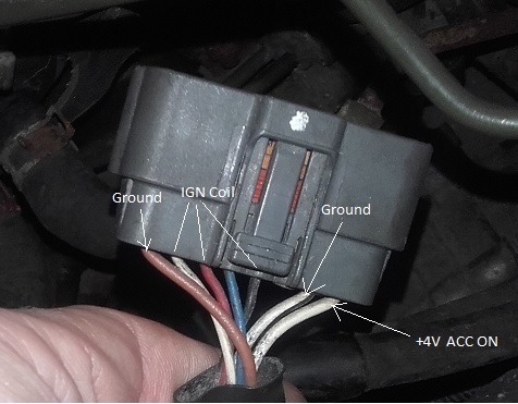

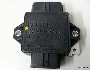

на моторе прикручен такой Igniter 19200
С игнитера идет развод на 3 катушки заж.
Напряжение на входах катушек 0V.
Вход на игнитeр рассписал
При включённом зажигании на белом +4V - провод не идет с ЭБУ.
Далее 3 провода управление катушками + синий на ЭБУ пробиваются.
Залил родной дамп с ЭБУ, иммо сделал чистым, прописал ключи.
Ставлю мультиметр между синим и одной из катушек, кручу стартером - пробивается 0.2 ~ 6V.
Тоесть получается ЭБУ подачу на катушки дает?
Не нравится мне питание этого игнитера.
Какое должно быть?
Какое должно быть?
