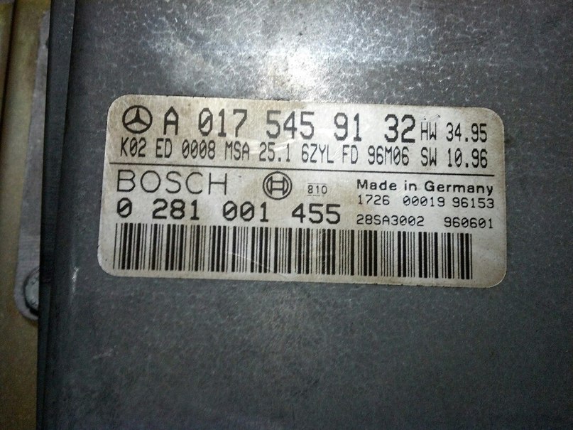

блок MSA 25.1    A0255455532

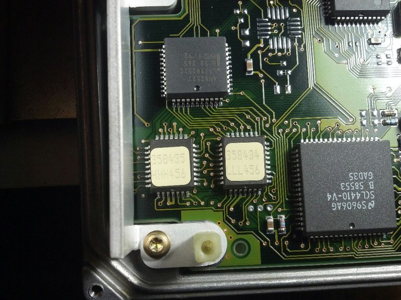

сдул флеши для удаления егр и маф сенсора
сдул и считал обратно ставлю авто не заводится по диагностике на связь не выходит!
думал может чипы перегрел при сдувании
пJменял на AM29F010B  так же не заводится и на связь не выходит
заливаю софт скачанный у топикстартера так же
не завоится и эбу на связь не выходит!
ножки все проверил не замыкают между собой и звонится каждый пин
вот считанная прошивка
Сток-300td-w210-3.0-177ch-om606.rar
