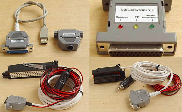

Брали вот такой.
Combiloader V3  c usb ключём,версию не помню.Точно официальный.Наверное версия 2.15
USB ключ прикрутили в V3  начиная с 2.15 , на данный момент уже 2.16 .
Брали вот такой.
Да такой , только у меня ещё под ком порт есть Пак Загрузчик V2

При подключении 55-контактного разъема к адаптеру «Загрузчика» v.3 блоки не программируются и не работает диагностика.
При  подключении 55-контактного разъема к адаптеру «Загрузчика» v.3   блоки   не   программируются  и  не  работает  диагностика.  При подключении   питания   адаптера   загораются  сразу  два  светодиода: «Питание» и «Питание контроллера».
Если Вы используете кабель 55-контактного разъема, который был приобретен ранее со старой версией «Загрузчика», возможно его необходимо доработать. На работоспособности старой версии это не скажется.
Необходимо  вскрыть корпус разъема DB25, которым кабель подключается к адаптеру   и  удостовериться,  что  питание  с  разъема  прикуривателя приходит  на  18  контакт,  и  земля — на  21. Скорее всего в кабеле 55-контактного  разъема  окажутся заменены местами 17 с 18 и (или) 21 с 22 контакты. Их необходимо привести в соответствие с новым назначением контактов. Между собой со стороны кабеля эти контакты соединения иметь НЕ ДОЛЖНЫ!!!.
Назначение контактов адаптера:
17 (вых.) Питание контроллера
18 (вх.) Питание адаптера (прикуриватель)
21 (вх.) Земля адаптера (прикуриватель)
22 (вых.) Земля контроллера
