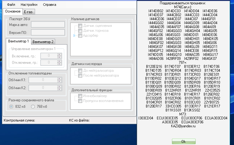

Хотел спросить каким редактором можно это сделать?
тем же самым что и ручник диагностируют.
