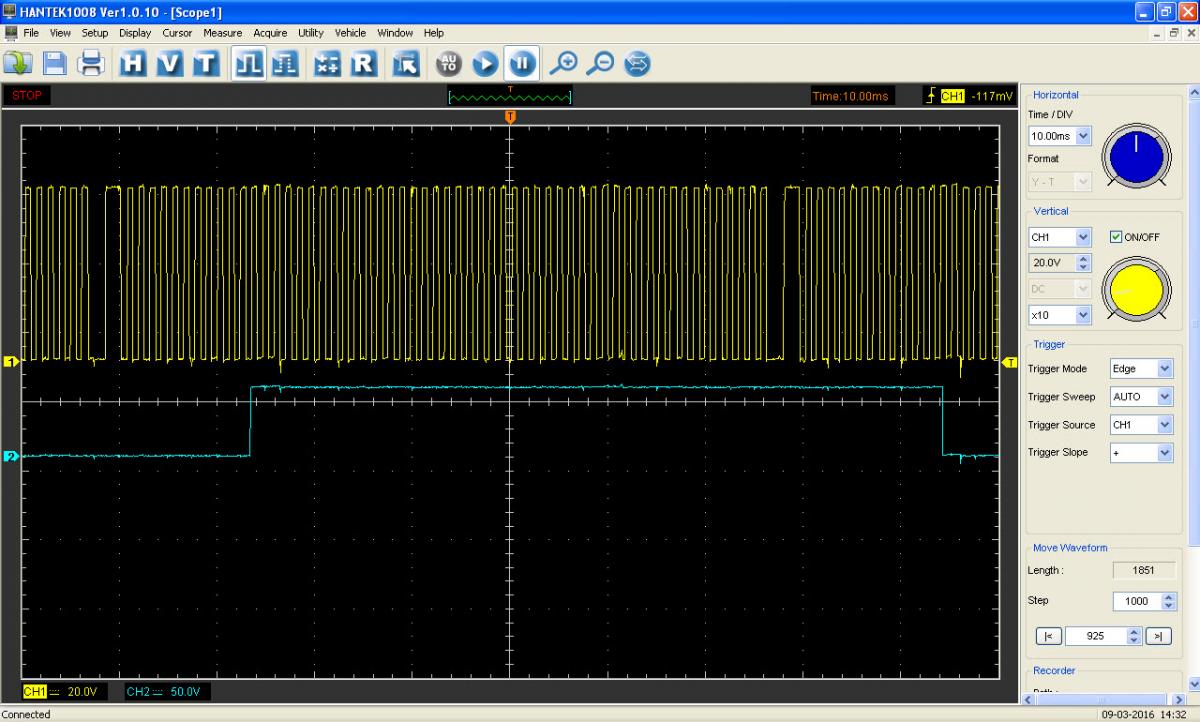

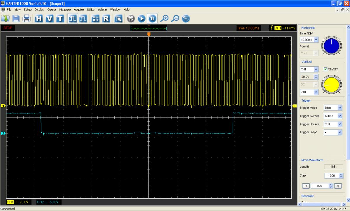

Привет. Есть указанный авто с двиглом Z18XER. Коды ошибок по синхре распредвалов с коленвалом. Но не это интересно. Есть у кого нормальный эталон осциллограммы синхры ДПКВ с ДРВ, чтоб проверить то, что я снял? Фото прилагаю. Сделал по два снимка, чтоб не промахнуться. Типа эталоны на астраклубах - интересно, конечно. Но сколько вижу этих "эталонов", все разные. У одних от ВМТ ПКВ до начала сектора ПРВ - 12 зубьев, у других - 15.
Впускной ПРВ и ПКВ:
Выпускной ПРВ и ПКВ:

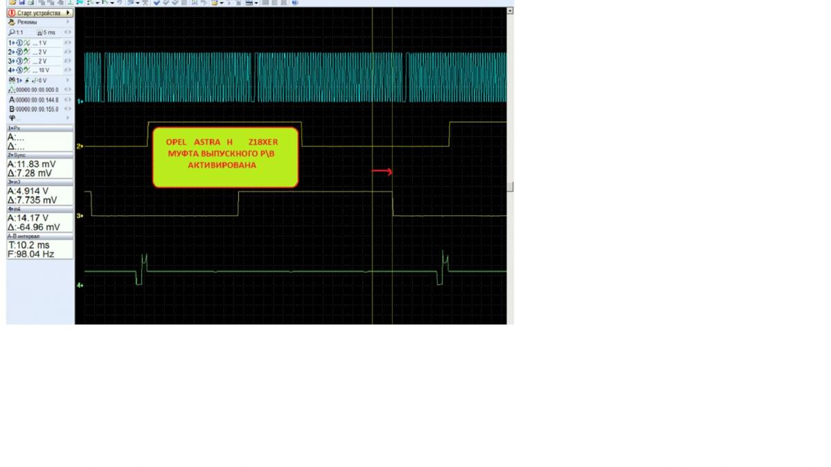

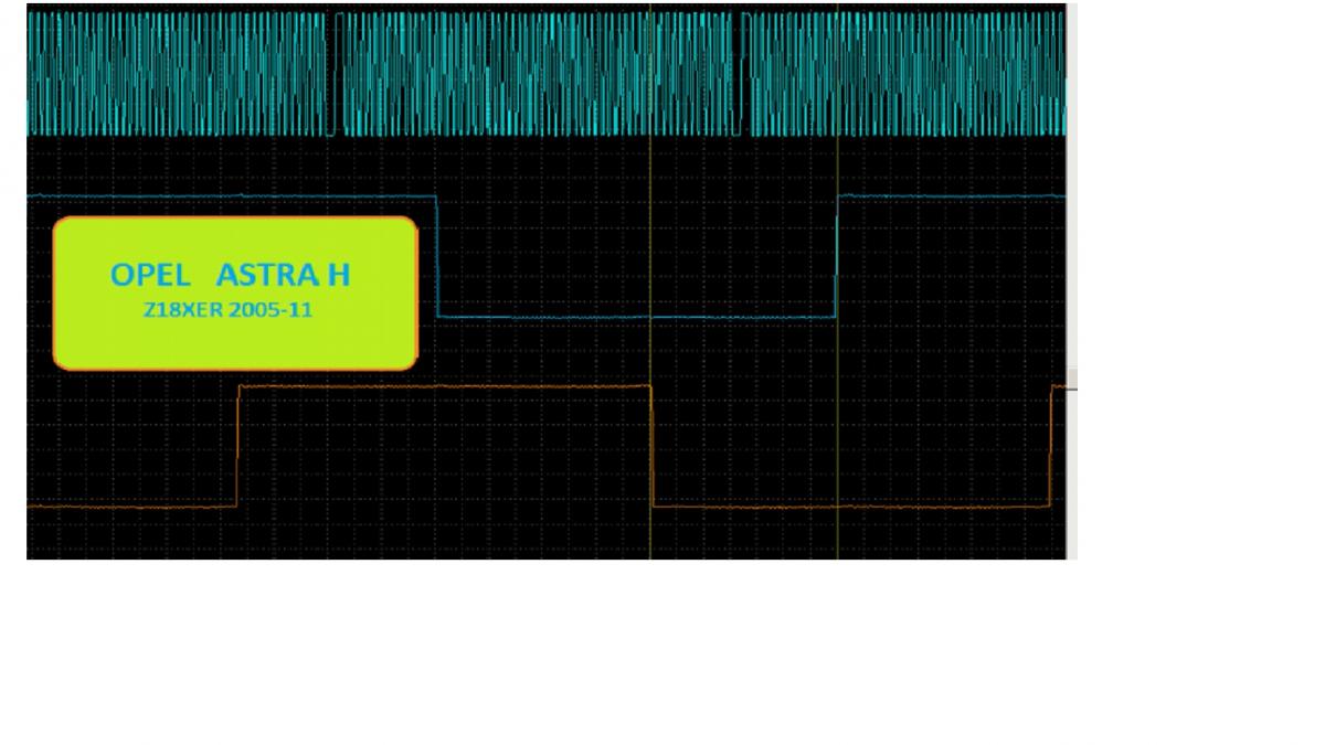

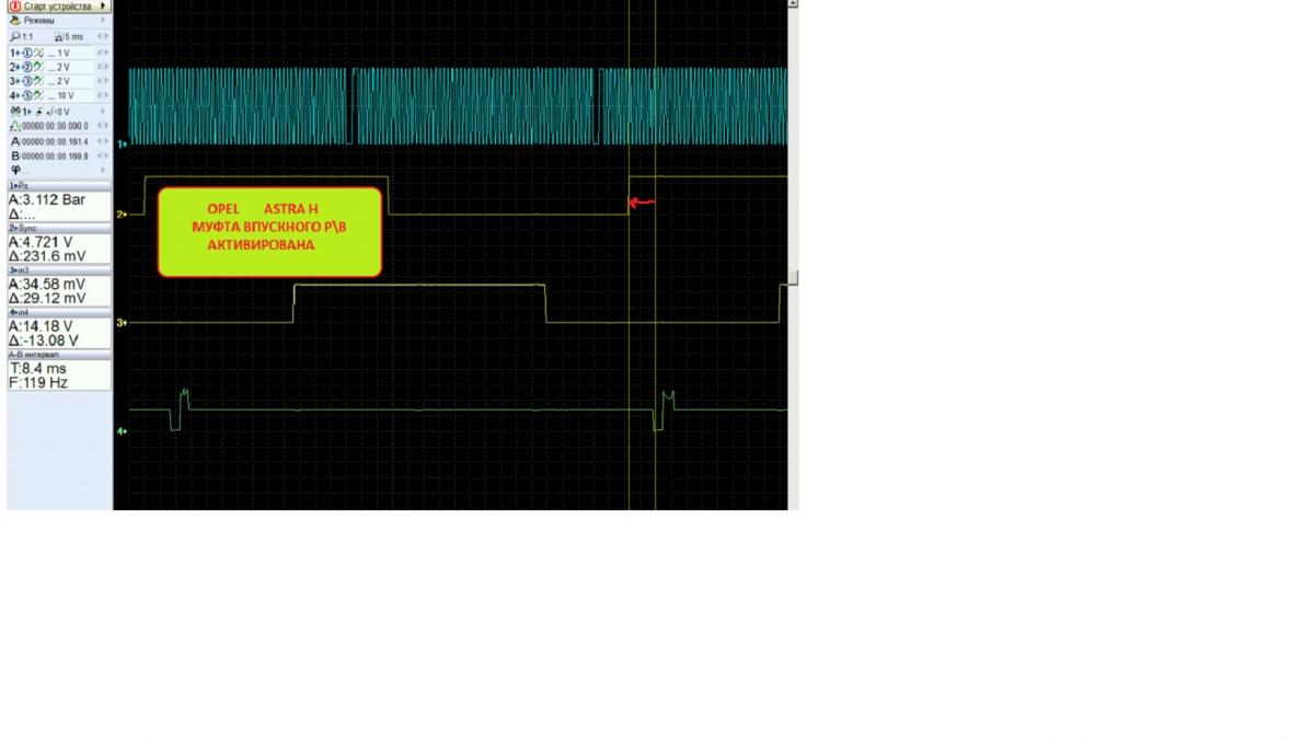

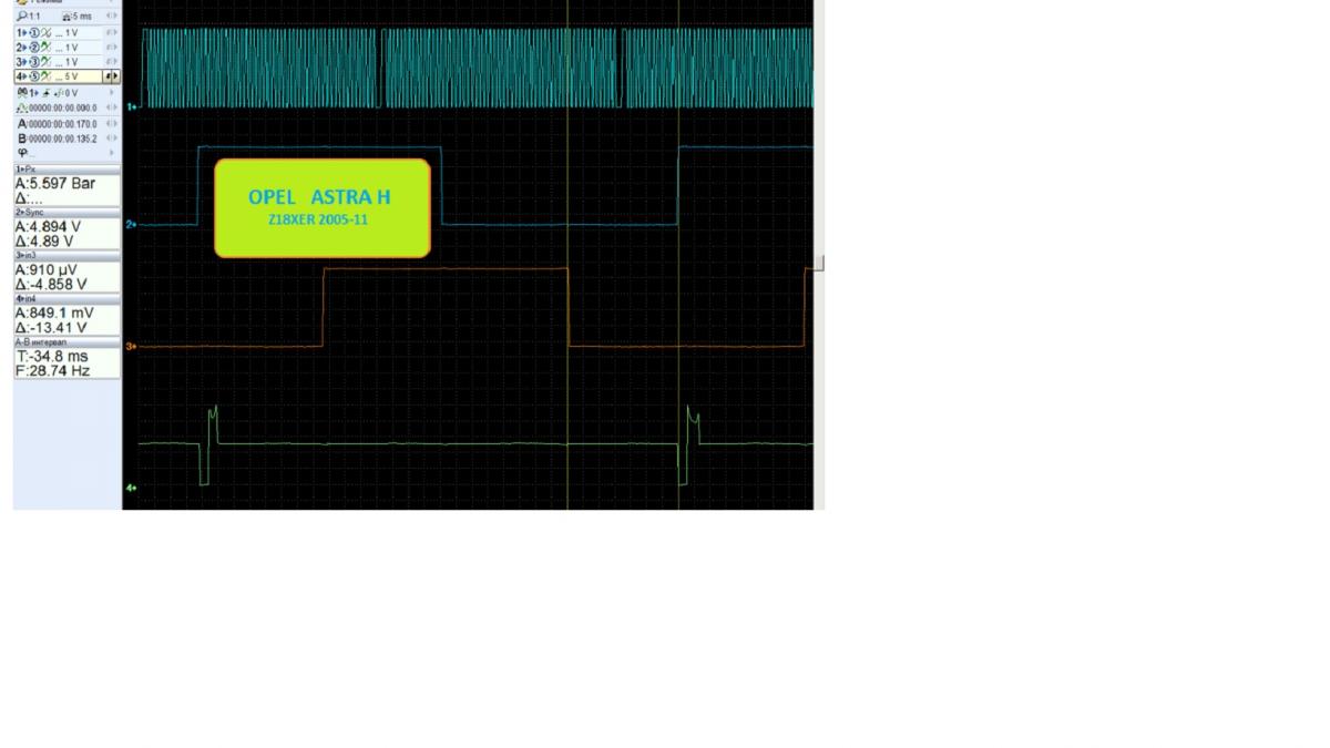

У меня такое ощущение что ваши осциллограммы названы не верно. Впускную вы назвали выпускной и так далее. Обратите внимание на разницу. Но в любом случае, у вас не совпадение на 1 или 2 зуба в обеих осциллках.
Согласен, перепроверил, перепутаны местами впуск и выпуск на картинках. С каким эталоном Вы сравнивали? Чтоб я всёж-таки смог увидеть эти 1-2 зуба. Исправную машину для замера ждать можно очень долго.

Я же вам выложил эталоны. Может мелковато, и вы зубья посчитать не можете ?
Вот, чуть увеличено.
Сравните со своей, такой же. На вашей, фронт распредвала (голубой) приходится на начало 13-го зуба снизу. А на эталонной (голубой) - на начало 14-го зуба снизу. И так далее, по остальным картинкам.

Да, Владимир, с утра ломал зрение, пока себе сделал эталонные осциллограммы с пометками и подписями на базе тех, что Вы выложили. Рябит в глазах. Нефиг мне было последние лет 10 безвылазно за компами висеть. Конечно же, есть смещение на 1-2 зуба по обоим валам. Отправил к мотористам, которые ремонт двигателя недавно ему делали. Правда, в метках они вряд ли что найдут. Сами знаете почему. Спасибо Вам в любом случае за посильную помощь. Не оставили с проблемой наедине. Признателен.
