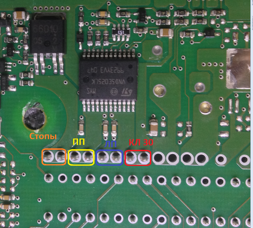

Злоебучая схема,но должно быть так.Разъем А должен быть ближе к рулю,а разъем В-к боковине кузова
Если все питания и массы в разъемах присутствуют,попробуй пропаять штырьки разъемов на плате,они запрессованы просто в гнезда,как на фото из 5 поста.Но скорее всего,где-то нет одного из плюсов.Кстати,а бибика у клиента штатная?Может паровозные гудки китайские примутили или что-нибудь в этом роде.

кл30 есть, поворотников и стоп сигнала нет. но при нажатии кнопки ключа закр и откр появляются на указанных только поворотники и тож самое происходит с аварийкой

блок , я непредставляю как посмотреть плату с обратной стороны. я так думаю либо дорожка невыдержала и перегорела, либо по схеме  чтото еще.
