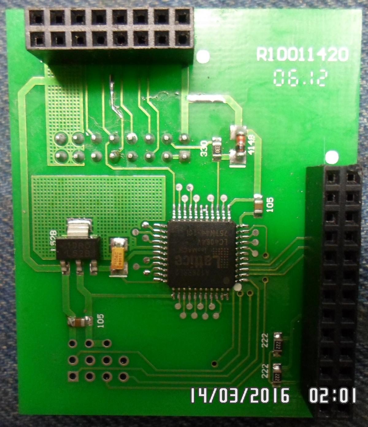

У меня похоже старый , вот руки дошли до него , решил сделать , только не совсем всё ясно - там дорожки какие-нибудь надо пилить или просто убрать резюк и перемычки кинуть ?
встречал много разных адаптеров. так что надо фото твоего
Привет завтра будет , правда я там уже немного его "дорабатывал" , отпаял всё практически , промыл и назад запаял , ну и по рабочему образцу попытался копию сделать , и даже Lattice с моего на рабочий подкидывал и он переставал работать , вернул всё как было пока , а рабочий брал у коллеги для проверки своего, у него работает , у меня нет .
А чё в личку ничё не отправляется к тебе , ? , а хотя в принципе разницы нет , по поводу адаптера и хотел спросить.
Изменено пользователем YUKKA

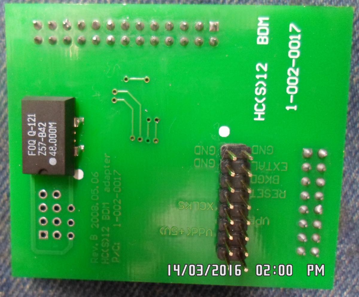

Но судя по всему он отличается от картинки в Erratasheet 001, хотя REV B.

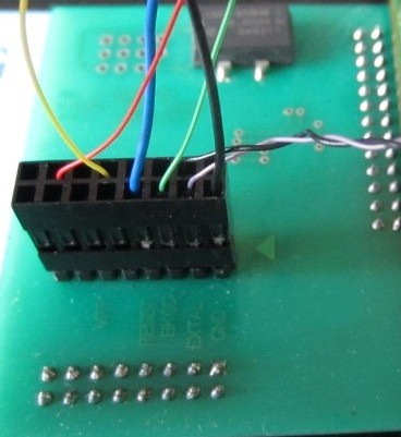

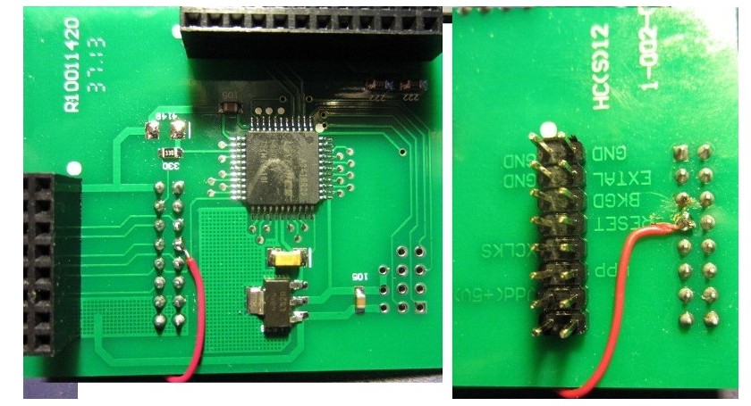

Нашёл в сети вот ScreenHunter_01 Mar. 14 22.01.jpg похожий адаптер , там красной проволкой соединён один вывод , но в "хвосте " который уже к моторолле припаивается на этот пин ничего нет , смысле пустой он .
Мож в том ещё разъёме чё напутано ?, провода из которого торчат.
Хотя вряд-ли , вот ScreenHunter_02 Mar. 14 22.17.jpg тоже в сети нашёл , у меня такой-же этот разъёмчик
все соедени как Erratasheet . И диод отпаяй. Получишь ревизию С. С+ получится только после перепрограммирования латицы
