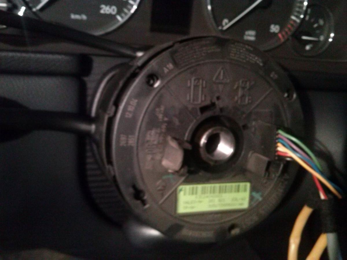

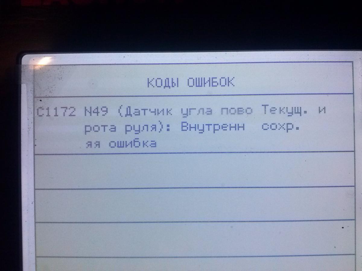

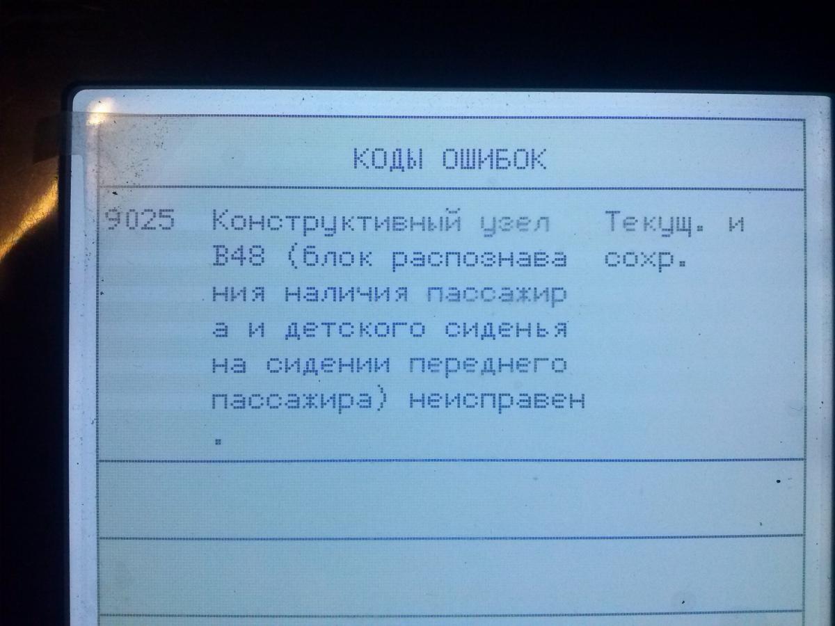

Привет всем! На данном автомобиле висят ошибки по датчику угла поворота рулевого колеса и по неисправности блока распознавания переднего пассажира. По датчику угла поворота руля интересует вопрос: расположен он в подрулевой улитке? меняется целиком? А по блоку распознавания пассажира знаю, что можно отключить Старом, но интересет вопрос восстановления системы. Датчик наличия пассажира и блок распознавания - это две разные вещи? Оба находятся в сидении? Ошибка висит именно по блоку, интересует его расположение. Скрины ошибок, считанных Лаунчем прикладываю. Всем откликнувшимся - заранее спасибо!

датчик поворота руля стоит в блоке рулевой колонки МRМ под шлейфом руля. диагностируется отдельно. по результату диагностики выносится решение, менять или ремонтировать. а В48 это блок распознавания наличия пассажира и детского кресла, находится внутри сидения. проще откодировать, менять геморно и дорого.

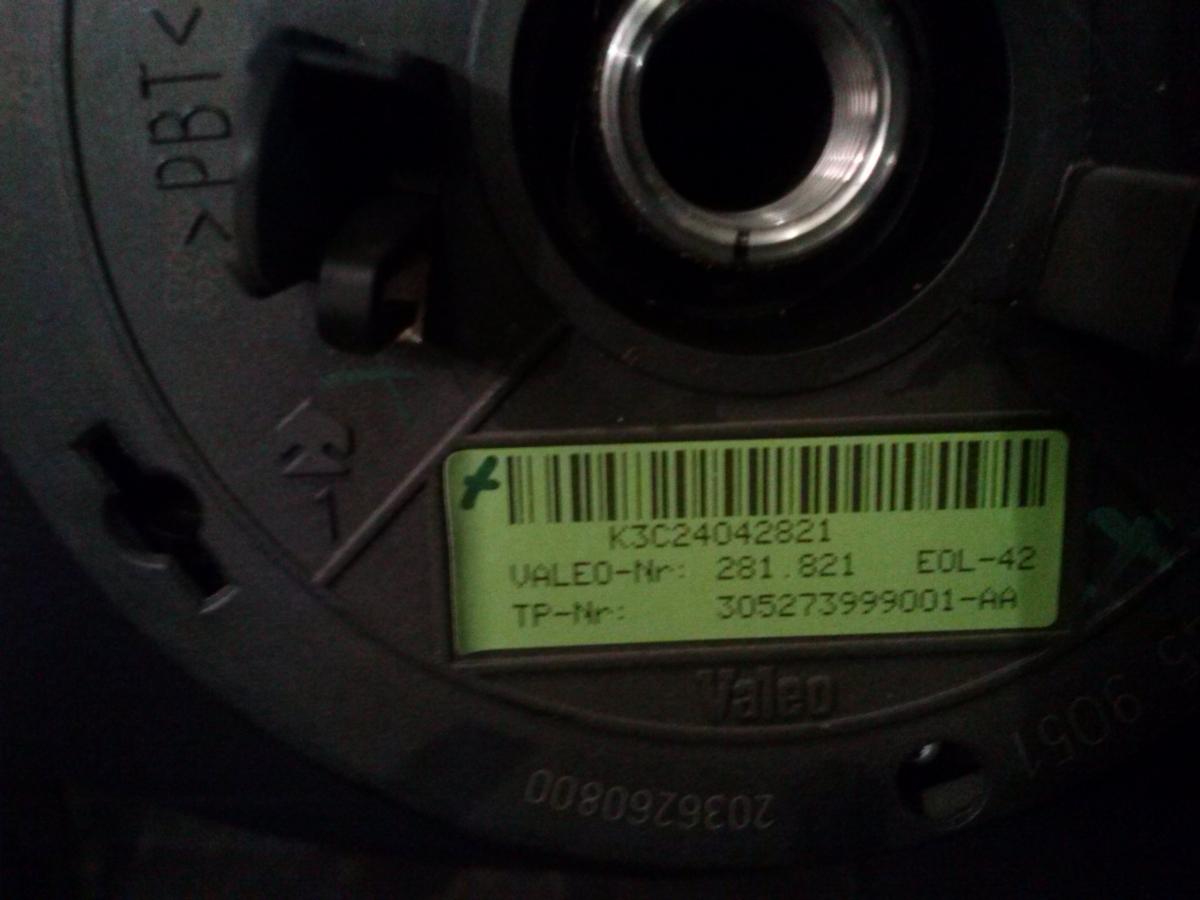

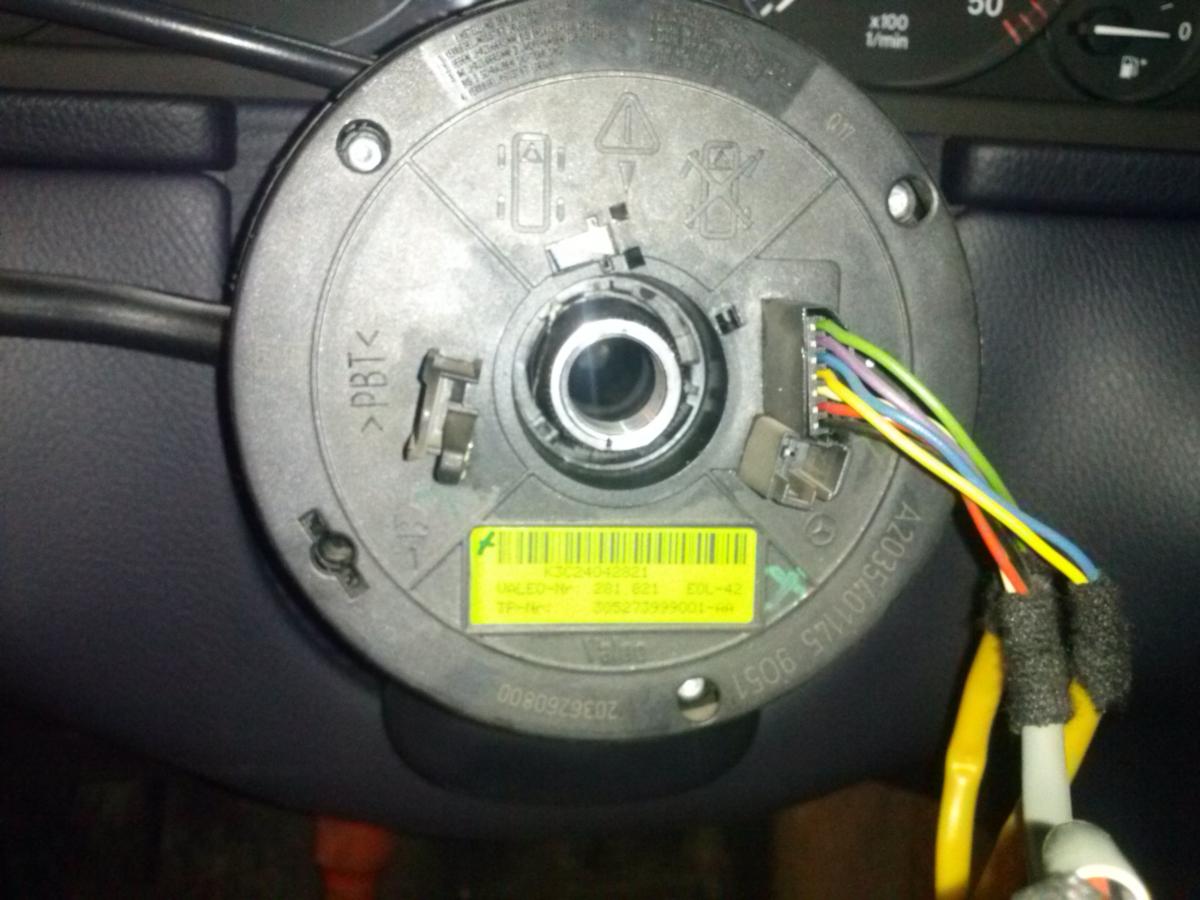

Улитка такая как на фото. То есть получается датчик не в ней? На одном из форумов читал, что в ней датчик стоит, тоже c-class, но сама улитка немного другая... В датастриме угол поворота ни нуле стоит, при повороте руля градусы не меняются, пробовал от упора до упора несколько раз - бесполезно. Есть у кого схема, или распиновка, питание проверить? WIS устанавливал, но с активацией проблемы, никак не получается запустить...

сними шлейф и под ним будет MRM. но лучше почитать сначала что по диагнозе будет.

спасибо, попробую. по диагнозе в датастриме угол не меняется.
в мениу мб стара ест функциа калибровка дачика угла паварота калеса папробуи сы этои функцие

там 5 провадулек  если память не подводит can и питание контролькой проверь
