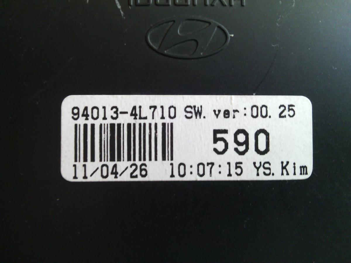

 Доброй ночи ! при  замене щитка на Hyundai Solaris с обыкновенного на Supervision не работает спидометр ! может кто чего подскажет ? щиток с разборки дамп прилагаю ( чел захотел красивый щиток )
Hyundai Solaris_24с16_25535км_ .bin
Скорей всего машина с ДС, а щиток от машины с CANом. На CANовых сигнал скорости с ABS.

Доброй ночи ! при замене щитка на Hyundai Solaris с обыкновенного на Supervision не работает спидометр ! может кто чего подскажет ? щиток с разборки дамп прилагаю ( чел захотел красивый щиток ) http://www.youtube.com/watch?v=GoR8h05qzL4
Такая же история и щиток такой, стрелка спидометра не работает остальное все работает. Авто 2015 г.в.
Решение- правильный дамп, по видео щиток с дорестайла, там датчиком скорости спидометр работал, в 2015 с колеса абс
У меня комплектация Acviv без ABS.
А каким образом делать правильный дамп?
его не надо делать, просто взять с авто такой же комплектации
