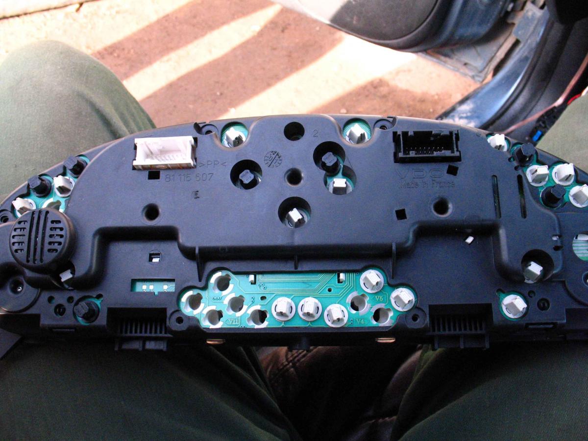

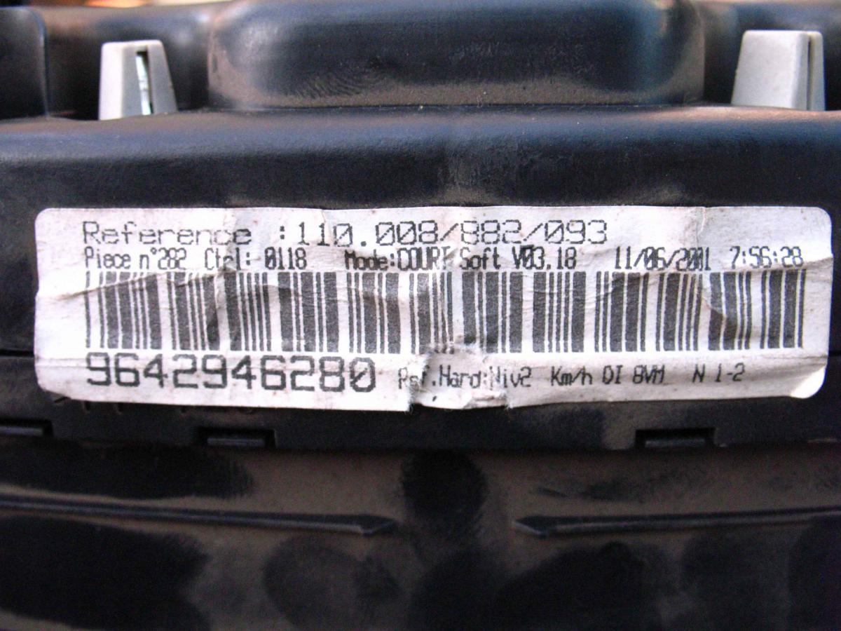

Уважаемые профессионалы помогите пожалуйсто разобраться с диагностикой
на предмет исправности приборной панели выше указанного автомобиля
ФОТО ПРИЛАГАЮ.
Точнее возможно ли запитать ее на столе, чтобы хотябы она засветила
родной пробег и указала на свою исправность.
В разделе диагностики на данную тему пока подсказки не получил.

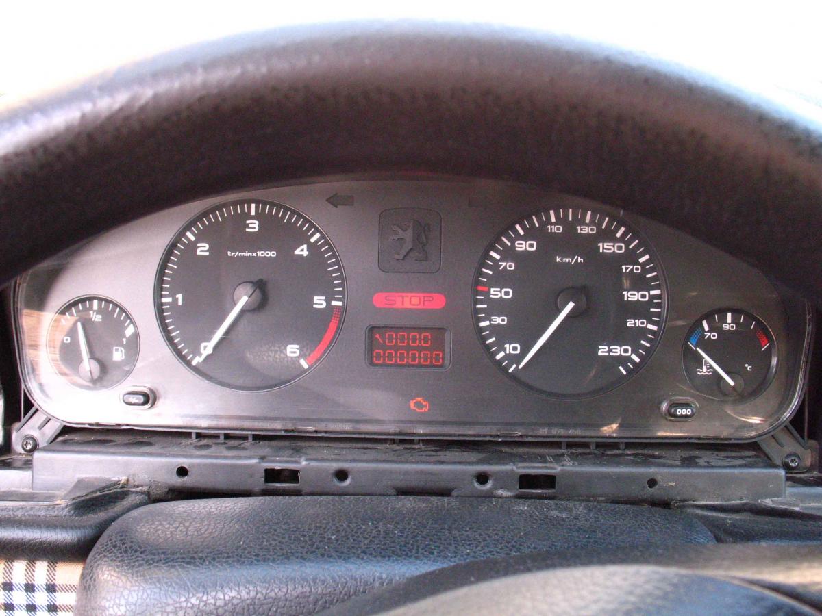

У данного автомобиля проблема с приборной панелью которая выражена не работающими
спидометром и тахометром, не включается индикаторная лампа разряда АКБ , в место общего
пробега отображаются нули, постоянно горит чек и лампа индикации STOP, работает
только указатель топлива - с ним понятно он использует аналоговый сигнал.
После отключения зажигания приборная панель не отключается, продолжает находится
в глючном состоянии, с включенной подсветкой и индикацией описанной выше.
После ухода в спящий режим BSI, приборка выключается, но стоит открыть дверь и без включения
зажигания у же наблюдаем выше описанную картину.
Как это выглядит положил фото.

Тут больше на блок BSI похожа проблема.
Точно с такими же симптомами стоит 307 у нас 2002 года)!

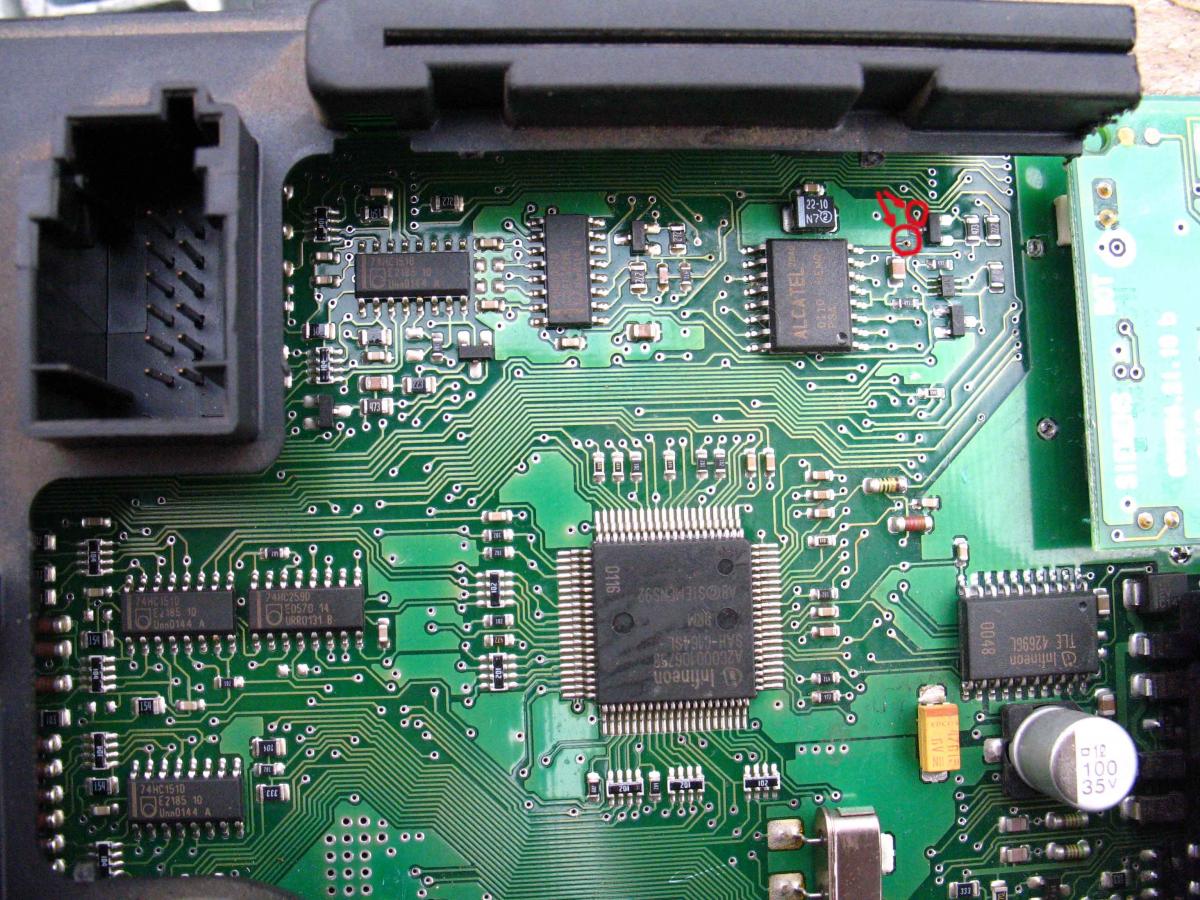

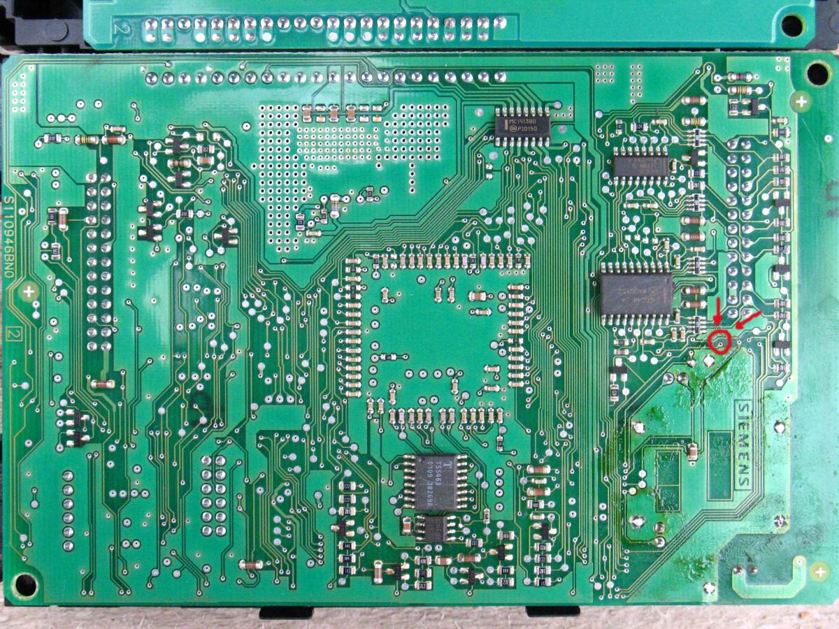

В нашем случае влага убила его насмерть. Вскройте и там будет уже понятно. В нашем случае уже едет новый BSI. Далее установка и привязка))). Так что дерзайте.
Попробуйте подкинуть BSI с разборки, машина не заведётся, но доска должна вести себя адекватно. Сразу станет ясно где проблема.
Вскрыли BSI, у нас тоже влага побывала, пробывали решить вопрос с помощью паяльника, безрезультатно.
Если взять BSI с разборки, сдуть с него EEPROM и впаять с родного блока, такой вариант прокатит???
да, прокатит без проблем, только конфигурацию авто может надо будет подправить

Если родной блок не поднимем, будем заказывать Б/У, и по этой схеме.
если была вода и сильно окислелось, то поднимать его не рентабельно, хотя я не знаю Ваших расценок на ети блоки.
Все правильно, с излишним усердием востанавливать данный блок не имеет смысла и на 99% он уже
приговорен под замену, и 1% оставил пробежаться еще раз глазами внимательно по плате, да
подозрительные элементы обвеса вызвонить, хотелось бы поскорей все это  поднять, а Б/У блок
с другово города заказывать и опять ждать.
поднимайте все релюшки, под ними чаще всего основные проблемы

да нет за что :) глвное чтоб получилось, кстати я за востановленные блоки больше денег беру, чем стоимость блока с разборки, т.к. там лотерея.

Удалось поднять родной блок BSI. При повторном более тщательном осмотре блока
решили проверить переходы метализации на плате в подозрительных местах где
частично побывала вода, оказалось что она всетаки успела сделать свое поганое
дело , гильзы внутри остальсь целы, а примыкания к дорожкам уже не звонились.
Контакты восстановили проводниками через отверстия.
После ремонта блока все заработало штатно.
