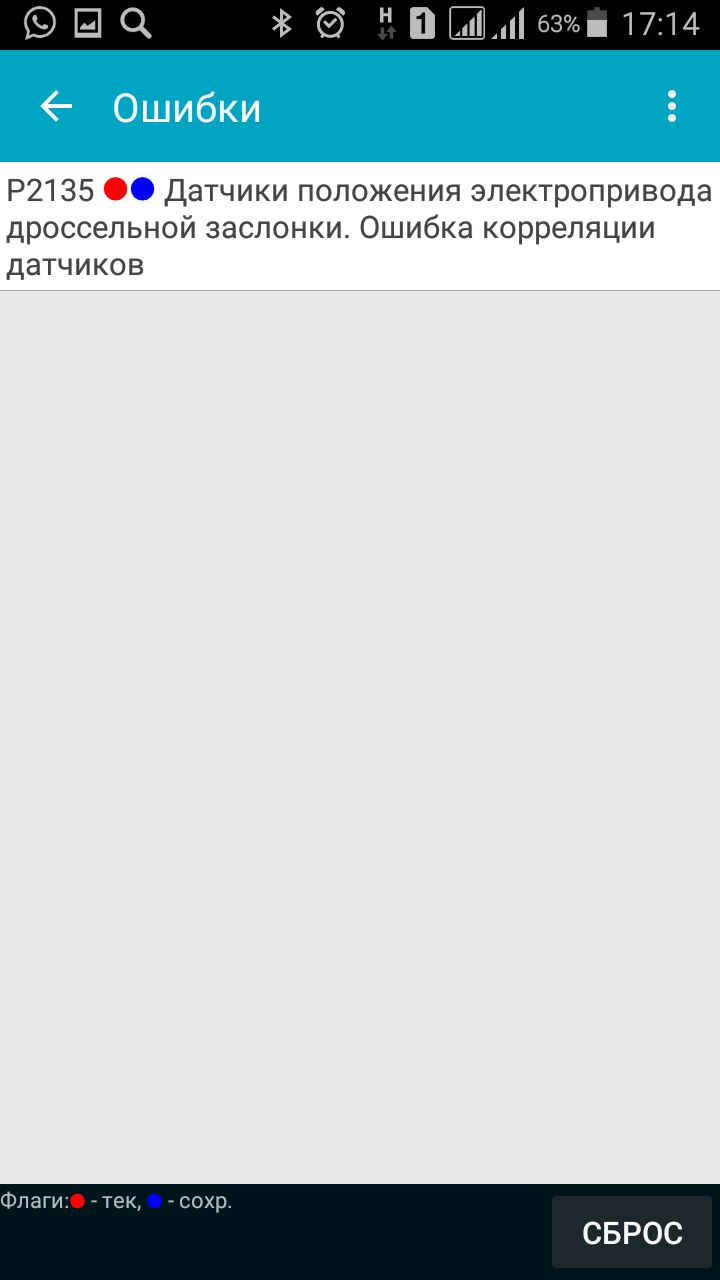

Приветствую всех. В общем такая проблема, автомобиль гранта, внезапно перестает набирать обороты, обороты гуляют, дроссельная заслонка не слушается, вылазит ошибка р2135, делаешь сброс, сброс Эбу, сброс обучения, все становится на места, работает как положено, через неделю та-же проблема те же симптомы. Как поступаете в данной ситуации вы?

Ну а история с четырками помнится? Начать с разъёма, дальше заслонку подкинуть... А там видно будет
Контакты штекера поджал. Осталась только дроссельная заслонка. Интересно нет больше способа, не заменяя дроссель. Ремонту не подлежит?
Не экономь деньги клиента, себе дороже. Меняй заслонку, проблема давнишняя.
Понял )) благодарю.
