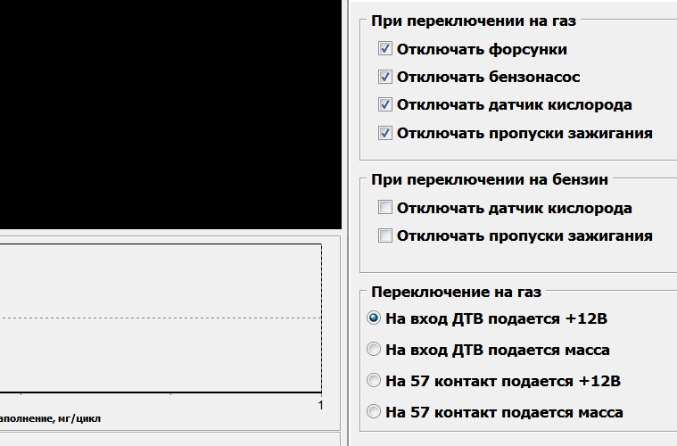

МихаилХМАО Опубликовано 19 марта, 2016 Автор Опубликовано 19 марта, 2016 Я Вам поясню. В двухрежимке переключение режимов идет по проводу ДТВ. Когда на ДТВ низкий уровень- включается бензиновая составляющая, когда высокий- газаовая. На газовой отключены ЭБН и форсунки. ТС говорит что подкапотная проводка новая, значит ДТВ подключен, и от темп. воздуха зависит какой режим включает ЭБУ. Если температура ниже 25 градусов- включается газовая составляющая, на которой отключен насос и форсы. Надеюсь объяснил. Так что, как видите, связь есть. Вы смотрели прошивку что в начале темы? Она двух режимная?
ansta Опубликовано 19 марта, 2016 Опубликовано 19 марта, 2016 (изменено) Знаете сколько народу из-за этого купили новые ЭБУ ? Провод от газового клапана отрывается, включается газовая составляющая. Приезжают на диагностику, ессно диагност проверяет сигнал на управление реле ЭБН с ЭБУ. Сигнала нет- он приговаривает блок. В доказательство ставит подменный (с одним режимом) и о чудо- ЭБН загудел, а человек из-за одного проводка покупает новый блок... Вот так-то. Но перед этим еще и кучу насосов поменяет... На скрине выше- это ваша прошивка открыта. Изменено 19 марта, 2016 пользователем ansta
МихаилХМАО Опубликовано 19 марта, 2016 Автор Опубликовано 19 марта, 2016 открыл прошивку ,есть возможность перевести под дад стоит в прошивке со смещением 43 и наклоном 245,6406, вот только с тарировкой дтв будет проблема. все таки склоняюсь к тому ,что стоит сига с автозапуском у вас . Сигналки нет 101% сам всю проводку менял ведь когда и карба на инжектор переделывал её. Я Вам поясню. В двухрежимке переключение режимов идет по проводу ДТВ. Когда на ДТВ низкий уровень- включается бензиновая составляющая, когда высокий- газаовая. На газовой отключены ЭБН и форсунки. ТС говорит что подкапотная проводка новая, значит ДТВ подключен, и от темп. воздуха зависит какой режим включает ЭБУ. Если температура ниже 25 градусов- включается газовая составляющая, на которой отключен насос и форсы. Надеюсь объяснил. Так что, как видите, связь есть. Спасибо, за разъяснение. У меня к сожалению в стр7 пока не открыта микас11 так бы сам может допёр в чем дело.
ansta Опубликовано 19 марта, 2016 Опубликовано 19 марта, 2016 Не допер бы. В нем бы ты не увидел что ЭБН и форсы выключаются.
МихаилХМАО Опубликовано 19 марта, 2016 Автор Опубликовано 19 марта, 2016 Не допер бы. В нем бы ты не увидел что ЭБН и форсы выключаются. Направь в личке чем бы увидел.

gaz1665 Опубликовано 21 февраля, 2021 Опубликовано 21 февраля, 2021 19.03.2016 в 10:38, ansta сказал: Я Вам поясню. В двухрежимке переключение режимов идет по проводу ДТВ. Когда на ДТВ низкий уровень- включается бензиновая составляющая, когда высокий- газаовая. На газовой отключены ЭБН и форсунки. ТС говорит что подкапотная проводка новая, значит ДТВ подключен, и от темп. воздуха зависит какой режим включает ЭБУ. Если температура ниже 25 градусов- включается газовая составляющая, на которой отключен насос и форсы. Надеюсь объяснил. Так что, как видите, связь есть. Благодарю за помощь от души, целый месяц искал у себя эту проблему. Сгорела проводка осенью и подключили без дополнительного провода, а он был раньше. Разочарован нашими электриками и ГБОшниками, поражен их не знанием или неохотой помочь, хотя тоже понимаю их. Так же спрашивал кто продает мозги ЭБУ, есть ли такое понимание 1 и 2-ух прошивочные мозги, они вобще не понимают о чем я говорю. Счас все сделал сам, работает. Когда прочитал ваш совет, сразу собрался и пошел греть руками ДМРВ, завелась со второго раза, а то приходилось играться ключем зажигания 40-60раз при температуре минус 18-22. У меня два вопроса, интересно 1). почему тот провод подключается к плюсу на газ, а если как вы писали можно просто на массу-минус? там же + а там - Или этому проводу без разницы куда цеплаться, а если его просто обрезать и не циплять не куда? 2) что же это такое одно и двух режимные мозги, сами они настраиваются, их перекодируют, они с завода такие? Еще раз благодарю, специально зарегистрировался что бы сказать спасибо. Так же благодарю сам сайт и создателя этой темы. Спасибо всем, кто даже задавал вопросы, это важно для понимания. 1

ansta Опубликовано 21 февраля, 2021 Опубликовано 21 февраля, 2021 Ну у вас все всегда правильно... А с +5В на 40 или на 57 что будем делать ?
ansta Опубликовано 21 февраля, 2021 Опубликовано 21 февраля, 2021 (изменено) 8 часов назад, gaz1665 сказал: Благодарю за помощь от души, целый месяц искал у себя эту проблему. Сгорела проводка осенью и подключили без дополнительного провода, а он был раньше. Разочарован нашими электриками и ГБОшниками, поражен их не знанием или неохотой помочь, хотя тоже понимаю их. Так же спрашивал кто продает мозги ЭБУ, есть ли такое понимание 1 и 2-ух прошивочные мозги, они вобще не понимают о чем я говорю. Счас все сделал сам, работает. Когда прочитал ваш совет, сразу собрался и пошел греть руками ДМРВ, завелась со второго раза, а то приходилось играться ключем зажигания 40-60раз при температуре минус 18-22. У меня два вопроса, интересно 1). почему тот провод подключается к плюсу на газ, а если как вы писали можно просто на массу-минус? там же + а там - Или этому проводу без разницы куда цеплаться, а если его просто обрезать и не циплять не куда? 2) что же это такое одно и двух режимные мозги, сами они настраиваются, их перекодируют, они с завода такие? Еще раз благодарю, специально зарегистрировался что бы сказать спасибо. Так же благодарю сам сайт и создателя этой темы. Спасибо всем, кто даже задавал вопросы, это важно для понимания. Позвони. 8девять60881077четыре Изменено 21 февраля, 2021 пользователем ansta 1
ansta Опубликовано 21 февраля, 2021 Опубликовано 21 февраля, 2021 6 часов назад, cxem сказал: "В двухрежимке переключение режимов идет по проводу ДТВ" - выражение не правильное "В двухрежимке переключение режимов идет по 40-ноге" - вот правильное Показать содержимое Вы в глаза видели прогу, которой я пользуюсь ?
