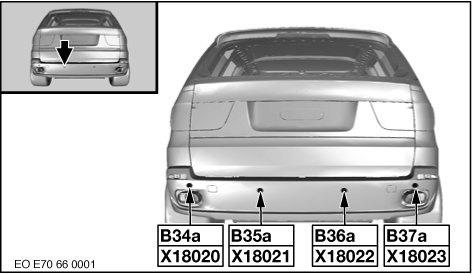

рабочий датчик потрескивает......проверяйте проводку- больное там место...
Изменено пользователем synoc
Трехпроводные? Странно, вроде адекватно смотрел чел и грамотный он вполне... где там третий проводок... или может экранированный?

сигналы не снимал, три провода на каждый датчик, +,- и сигнал

1. На штатном мониторе, сбойный датчик (задний левый центральный) все время показывает препятстсвие.
2. Поменял местами левый центральный задний с правым центральным задним местами. В результате, на мониторе, стало 2 сбойных датчика. Вернул обратно - все вернулось в начало.
Не пойму как это интерпретировать. Т.е. правый не захотел работать на месте левого.
по отдельности пробовали подсоединять?
