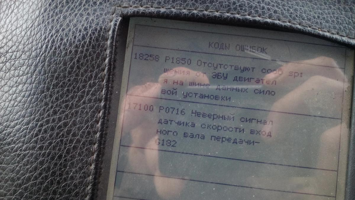

WAUZZZ4BZXN119744 -Ауди а 6 1998г ., 2.4мотор. Навернулась коробка не едет вперед. Заказали контрактную , поставили . Начинаешь ехать корбка падает в аварию
сальник на гидротрансформаторе с капельками, может из за этого не ехать? датчик числа оборотов G182 меняли, мозги под ковром сухие

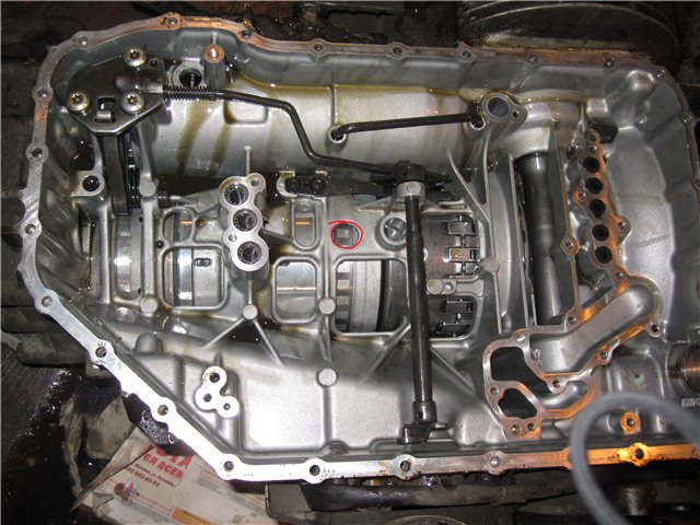

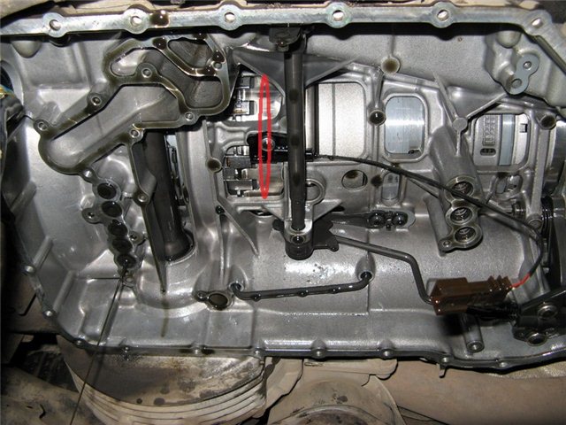

Теперь другой вопрос под индуктивный датчик  надо искать блок управления коробкой  другой? и можно обойтись без снятия коробки? Родная коробка  была с датчиком хола. Или софт можно другой залить?
коробка контрактная? верните назад.
Изменено пользователем daemonen
Софт не поможет, разные интерфейсы у блоков. Ищите мозг под эту коробку.

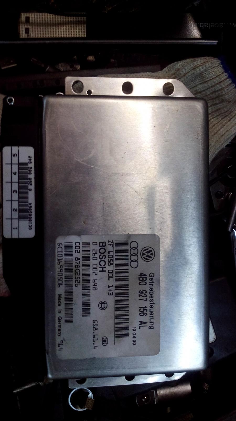

да контрактная , не охото двойную работу делать коробка с грузии привезли. Проще мозги найдти
Вот родные мозги

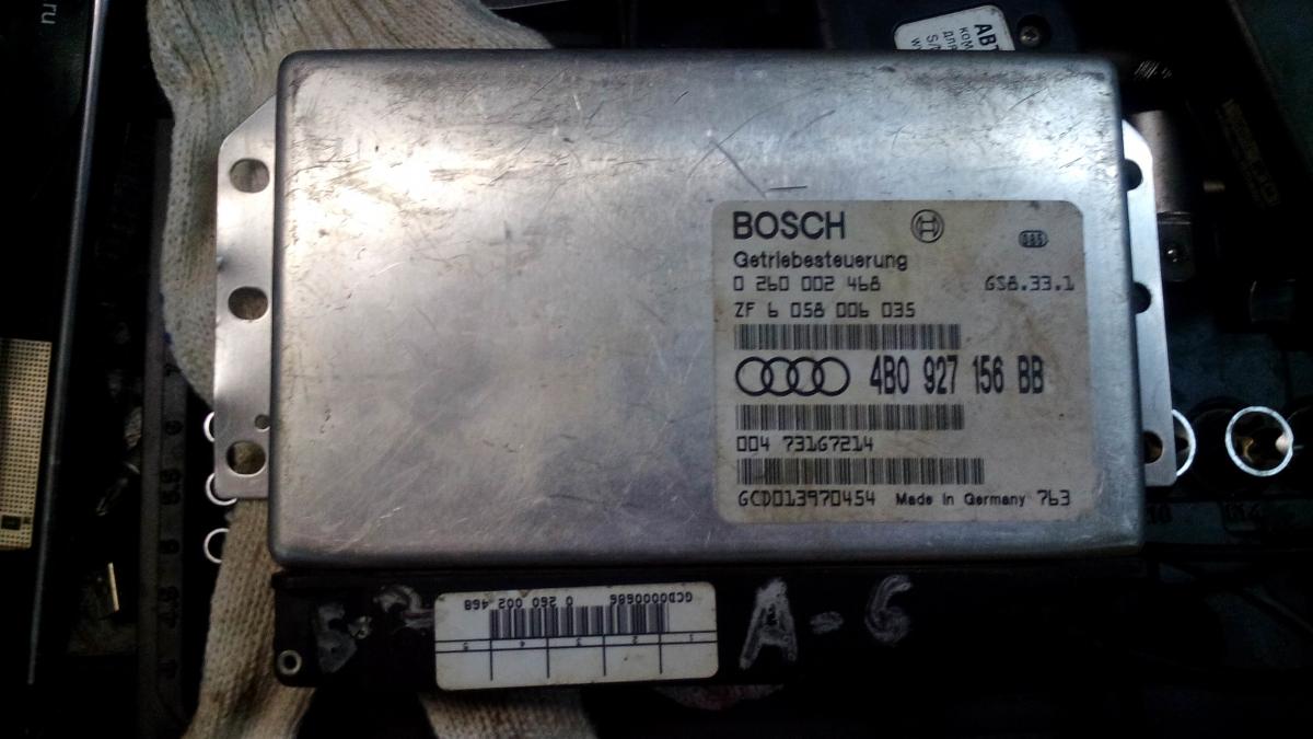

эти нашли. Пойдут?
Родные 4В0 927 156 AL
Есть разница блоков коробки , электроная педаль и трос?
