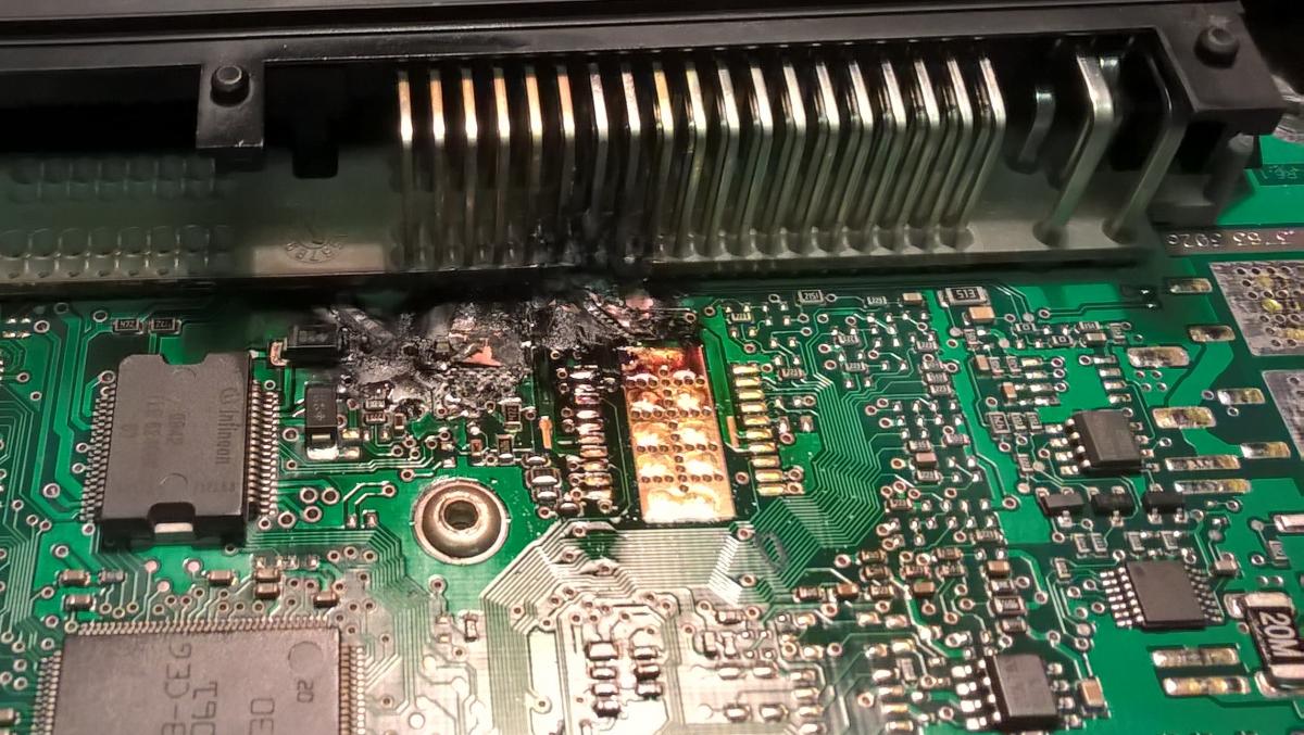

Доброго всем. Чинится ли это? У меня есть м73 i317da02, можно ли его поставить взамен? И что нужно, прошить калиновским софтом со сгоревшего блока или нужна перекроссировка? Если перекроссировка, то поскажите какие пины и куда. Спасибо.
Мартышкин труд!
Ставим нужный эбу,прошиваем нужной прошивкой(если требуется).
Сгоревший за пару рублей оставляем себе "на драйвера".
Не экономте деньги клиента.Кроилово=попадалово.

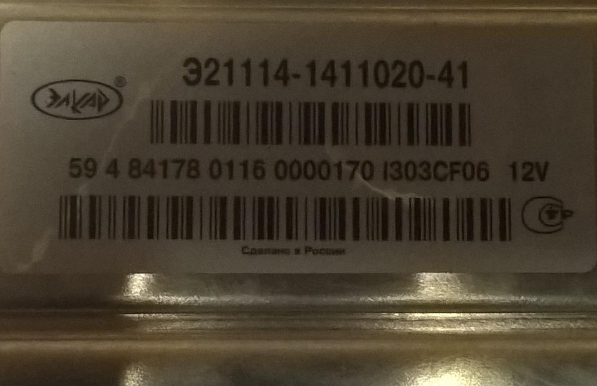

Мне все равно не отремонтировать, подскажите пожалуйста по аналогу конкретно. Хочу пока поставить свой, но не знаю, что делать с вентилятором, мало опыта.
Хозяина отправил искать родной, а ему ездить надо, поэтому и спрашиваю.
И еще, от чего мог быть такой "взрыв"?
Сейчас почитал, что мой блок 21114-12 можно поставить взамен сгоревшего, только будет она скорость ВСО.
Ставь свой.Только с обратной стороны платы надо припаять перемычку между 29 и 68 контактом.
Это для того чтобы не было ошибки по вентилятору.
Мне сейчас все равно на ошибки, надо, чтобы он на этой машине уехал искать родной блок. Живем в деревне и здесь не купить.

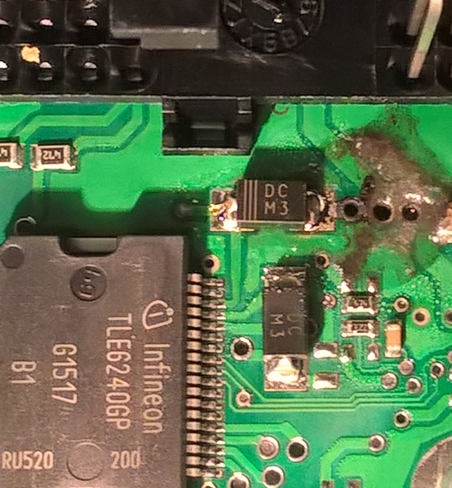

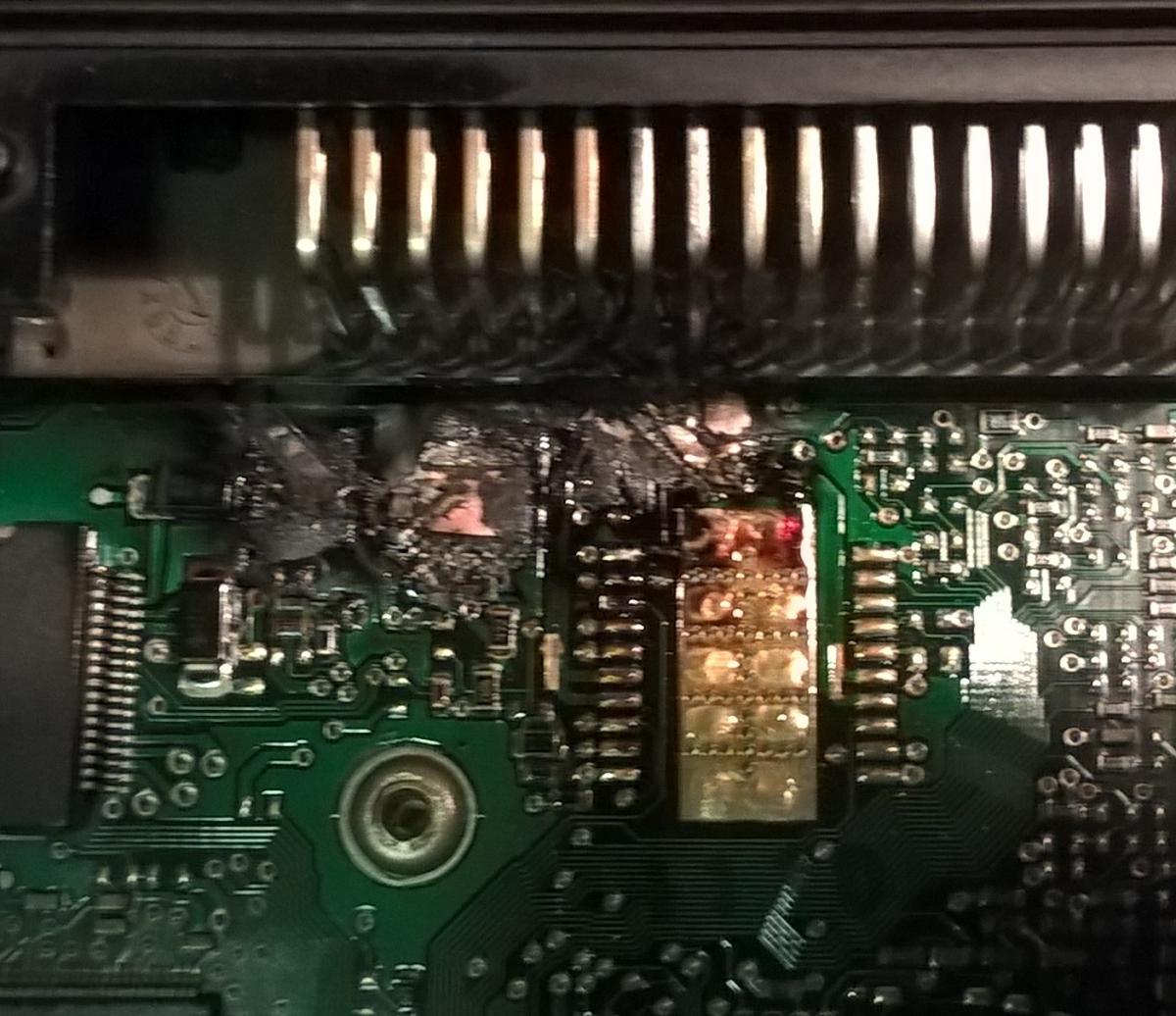

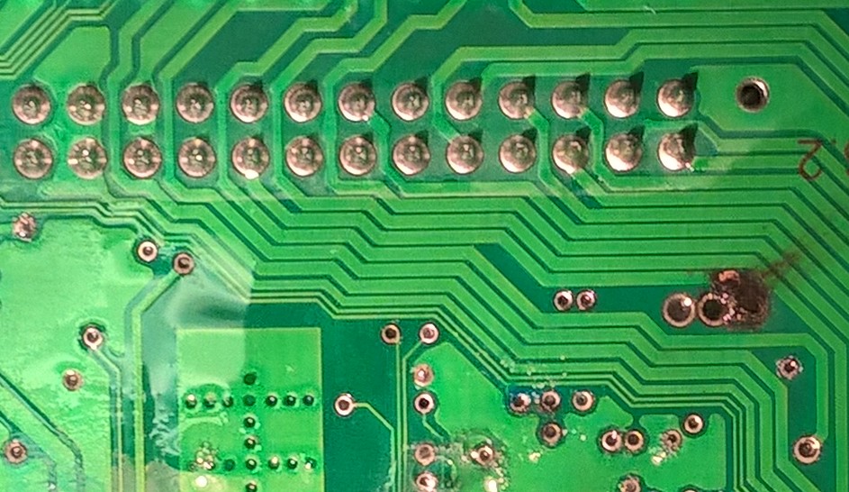

Подниму. Та же калина. По весне или летом поставили новый блок. Вчера звонят и говорят, что машина встала и пахнуло паленым. Я блок вскрыл и увидел, что плата особенно снизу в тосоле и сгорела часть дорожки в районе отверстия на другую сторону платы. Дорожка идет от 14 пина разъема (масса управления катушкой главного реле). Идет к элементу, который звонится как диод. Дорожку восстановил перемычкой, но при включении зажигания опять пошел дым. ЭБУ в помойку?
Конечно в помойку!! Блок надо убирать под бардачек что бы больше не заливало У калин это беда и я всегда его заталкиваю туда Этот блок возьми себе для запчастей
Изменено пользователем Tumaster
Понятно, спасибо. отзвоню хозяину.
