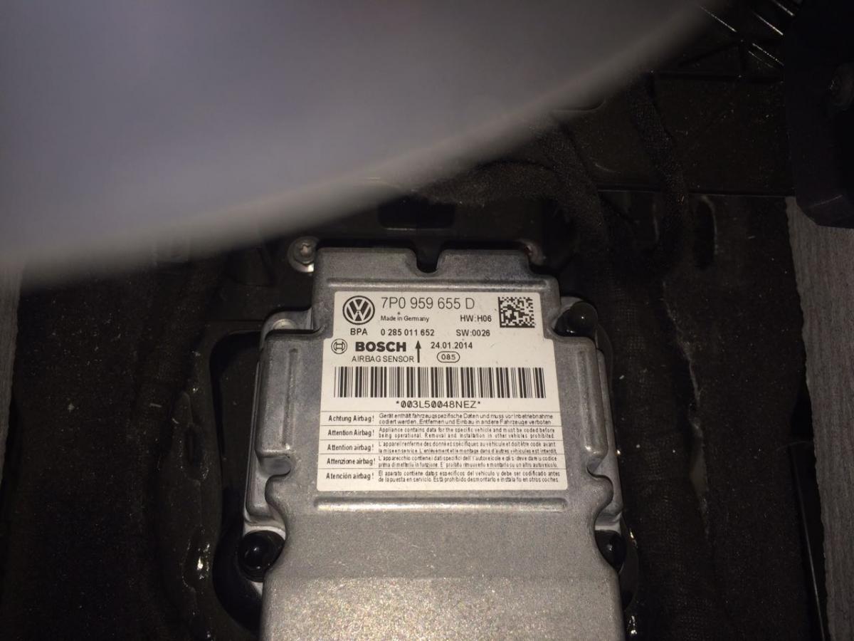

Опубликовано 21 октября, 20169 г. comment_990024 Вот мне скинули фото блока. Утром будет блок на руках. И еще, что значит "защита компонентов"? Голограмма на чип наклеена? Изменено 21 октября, 20169 г. пользователем Ламастер Ссылка на комментарий https://www.auto-bk.ru/forum/topic/69792-vw-touareg-15-7p0-959-655-f-%D0%B4%D0%B0%D0%BC%D0%BF/page/2/#findComment-990024 Поделиться на другие сайты Поделиться Поделиться сообщением

Опубликовано 22 октября, 20169 г. comment_990261 это не 15 год, 15 это блок заканчивающийся на E и на F, в принципе относительно просто чистятся, и в них 95128, дамп структурно похож на тот что был на D блоках но более растянут, в D же именно 95640, для таких случаев тему надо новую создавать! Ссылка на комментарий https://www.auto-bk.ru/forum/topic/69792-vw-touareg-15-7p0-959-655-f-%D0%B4%D0%B0%D0%BC%D0%BF/page/2/#findComment-990261 Поделиться на другие сайты Поделиться Поделиться сообщением

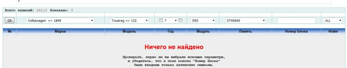

Опубликовано 23 октября, 20169 г. comment_990340 на кардампе есть Ссылка на комментарий https://www.auto-bk.ru/forum/topic/69792-vw-touareg-15-7p0-959-655-f-%D0%B4%D0%B0%D0%BC%D0%BF/page/2/#findComment-990340 Поделиться на другие сайты Поделиться Поделиться сообщением
Опубликовано 23 октября, 20169 г. comment_990342 Я не нашел Ссылка на комментарий https://www.auto-bk.ru/forum/topic/69792-vw-touareg-15-7p0-959-655-f-%D0%B4%D0%B0%D0%BC%D0%BF/page/2/#findComment-990342 Поделиться на другие сайты Поделиться Поделиться сообщением
Опубликовано 23 октября, 20169 г. comment_990343 http://cardamp.ru/index.php?note_ok=&foto_module_ok=&number_view=&fee_ok=&my_ok=&langs_us=&dey_all=1&submit=Ok&model_s=-1&type_s=-1&startyear=ALL&module_s=ALL&memory_s=ALL&module_number_s=7P0959655D&damp_type_s=ALL Ссылка на комментарий https://www.auto-bk.ru/forum/topic/69792-vw-touareg-15-7p0-959-655-f-%D0%B4%D0%B0%D0%BC%D0%BF/page/2/#findComment-990343 Поделиться на другие сайты Поделиться Поделиться сообщением
Опубликовано 23 октября, 20169 г. comment_990344 вон оно как. Спс. Ссылка на комментарий https://www.auto-bk.ru/forum/topic/69792-vw-touareg-15-7p0-959-655-f-%D0%B4%D0%B0%D0%BC%D0%BF/page/2/#findComment-990344 Поделиться на другие сайты Поделиться Поделиться сообщением
