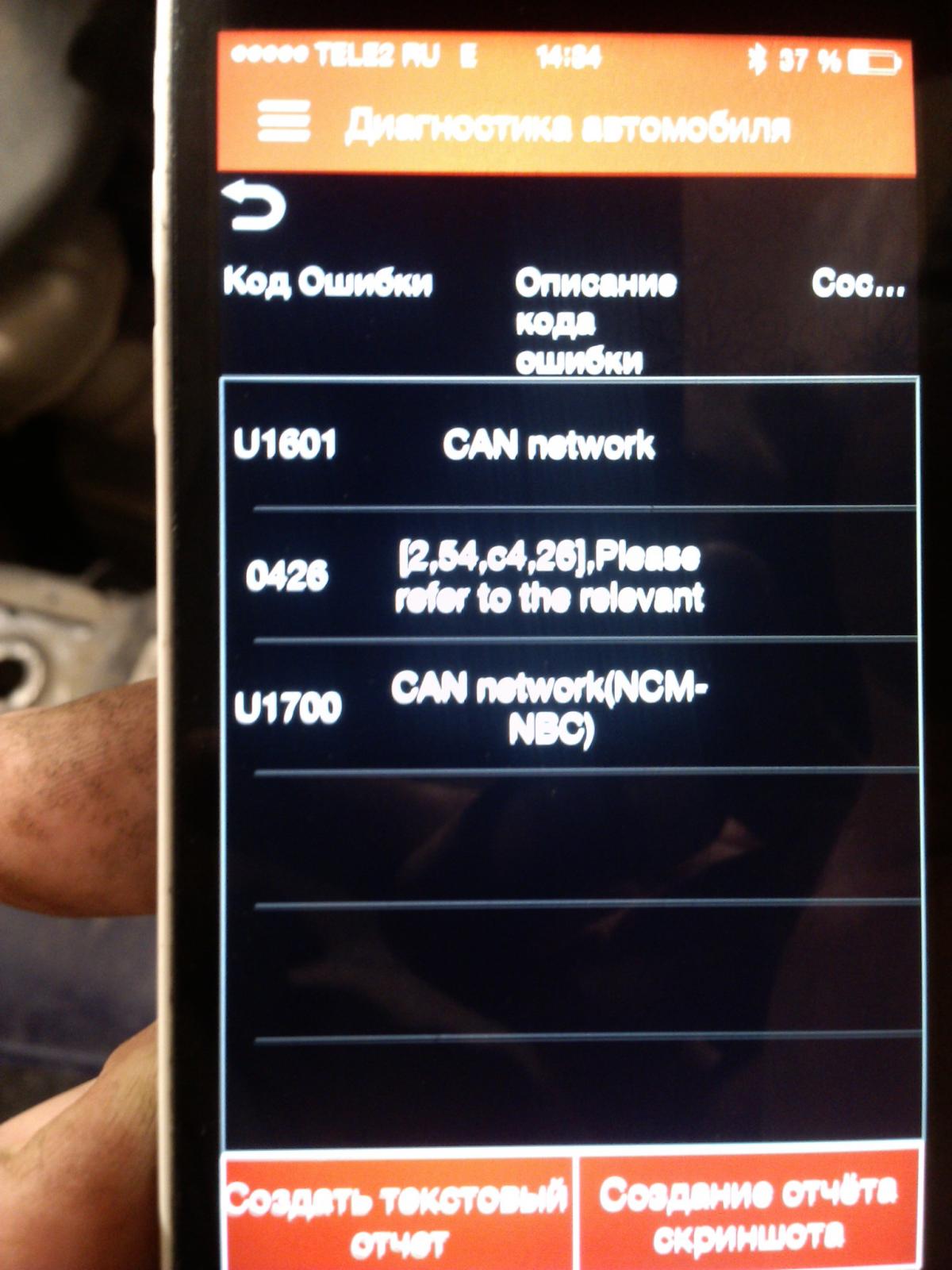

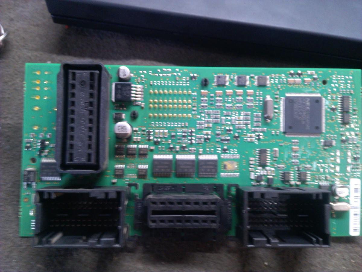

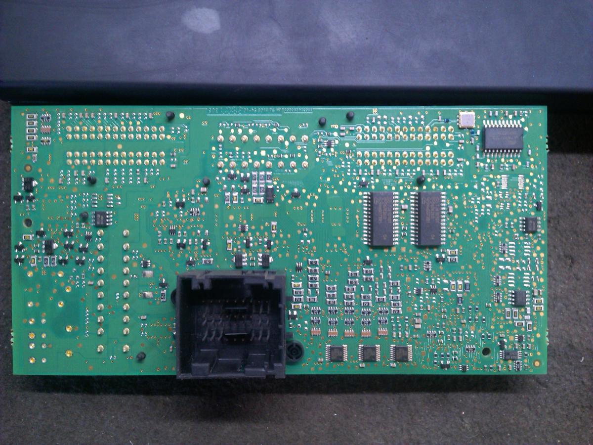

Опубликовано 25 марта, 20169 г. пришла машина на ремонт,то работает то не работает электро усилитель,и лампочка иммо если тухнет то заводиться иногда пол дня вокруг машины ходить надо пока потухнет !!!снял бцм прогрел все микро феном,теперь лампочка иммо не тухнет ни когда)))значит проблема в нем!!погуглил эту тему и узнал что эти блоки вылетают на многих фиатах!!!!интересно может кто нибудь сталкивался ????что выходит из строя в этом блоке???
Опубликовано 25 марта, 20169 г. В некоторых случаях общий нагрев только усугубляет проблему!Греть надо локально и станцией а лучше иногда лишь пропаивать каждую ножку, это конечно муторно но зато результат очевиден. В вашем случае я бы пошел от обратного и начал пропаивать каждую ножку под микроскопом. конечно если у вас от микро фена и его нагрева уже не лопнула какая нибудь микросхема. тогда это просто сизифов труд.
Опубликовано 25 марта, 20169 г. Автор Да я грел станцией разумеется,трещин вроде нет ни где!!до прогрева тоже так было,но когда постоит пару часов замок тух и все пропадало!!!нашел в туле фирму занимаются именно ремонтом этих блоков!!!!вот и подумал может неисправность типовая!!!Подскажите какая микро отвечает за кан?
Опубликовано 26 марта, 20169 г. А может блок ABS надо греть. На моторник кан идет через него? Какие ошибки когда не заводиться?
Опубликовано 26 марта, 20169 г. U1700 = CAN Network NCM - NBC (Engine Management ECU - Body ECU) U1601 can line error, no sygnal (abs) checked abs connector Изменено 26 марта, 20169 г. пользователем Sergey reg 16
