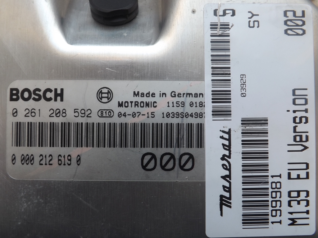

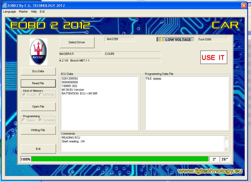

dima_minsk Опубликовано 28 марта, 2016 Опубликовано 28 марта, 2016 Здравствуйте! В общем случилась у меня беда гавняная Катлета испортила мне жизнь, ну и моя лень тоже тут присутствует так как было лень флеш выпаивать. Вычитал котлетой блок и криво теперь нет даже стока. Может кто выручит стоком очень нужно фото шильдика приклеил. Заранее спасибо!
JohnFirst Опубликовано 28 марта, 2016 Опубликовано 28 марта, 2016 (изменено) Блок bosch me7.1.1 , завалить надо постараться((( Иденты дай. Изменено 28 марта, 2016 пользователем JohnFirst
dima_minsk Опубликовано 28 марта, 2016 Автор Опубликовано 28 марта, 2016 да сам удивлён на галету понадеялся а каких идентов ещё дать? сток.bin

JohnFirst Опубликовано 28 марта, 2016 Опубликовано 28 марта, 2016 Да они в bsl чудесно делаются))) Пересчитал контрольку , но думаю результата не будет. Если без результата , сдувай флешку , вычитывай , выкладывай. Сток_WinOLS (10000.rar
dima_minsk Опубликовано 28 марта, 2016 Автор Опубликовано 28 марта, 2016 Дал я товарищу сток, завёл. Да спасибо авто завел! Ура!!!
