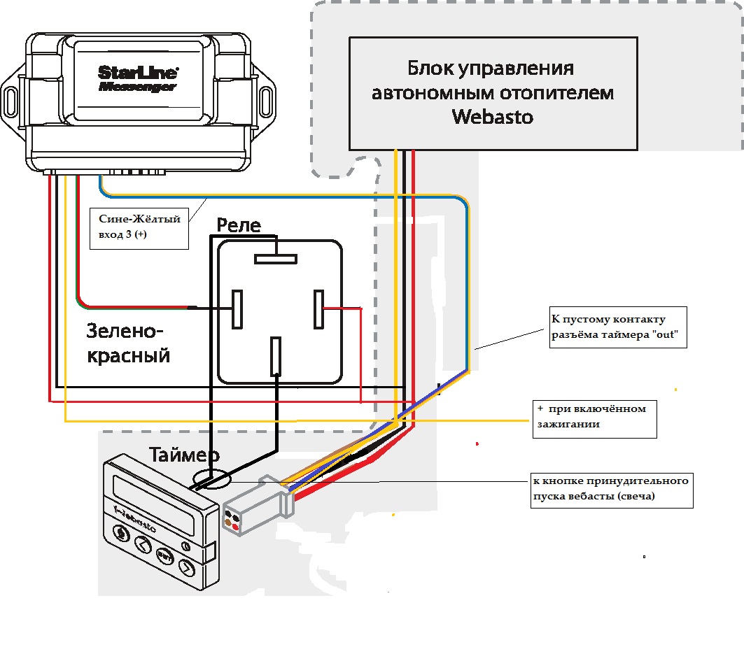

С таймера или с дигностических примочек не устраивает меня . Мне надо подключить и запустить подогреватели именно с тумблера . Тоесть подать плюс или минус для запуска. Не хочу покупать дорогие модули , пульты , проводку. Я две зимы назад установил догреватель с Шарана старенького. Простейшая схема подключения , комутируется плюсом через реле с помощью GSM модуля за 3500 рублей. Говорят эти -Thermo Top перепрограмируются   . Может кого посоветуете?
Так на Шаране наверное Эберспехер аналоговый с запуском плюс на желтый провод.А на вебасто запуск по W-bus.Что мешает купить таймер и сделать так. Добавлю,Термо Топ Эво если точно с Газели ,запустится в режиме догревателя ,Надо третий пин на массу разъема Х1

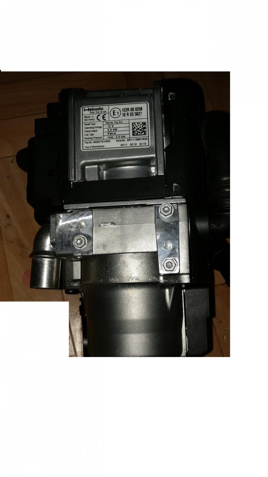

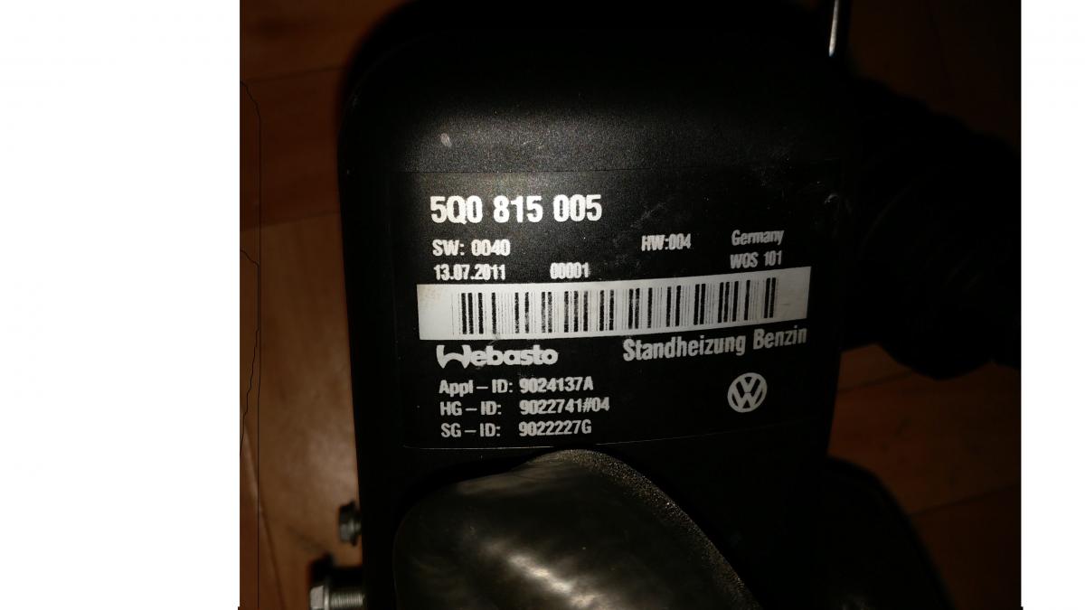

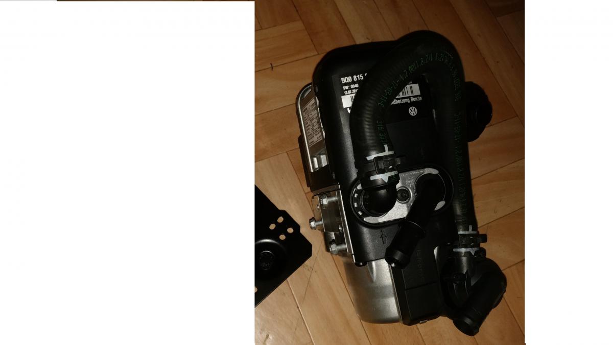

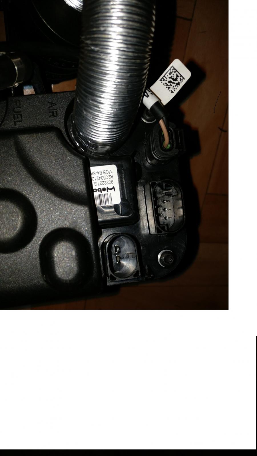

Thermo_Top_Evo  5kw  benzin. можно всё же запустить на столе не имея не оригинального таймера или пульта?
просто подключить питание к самому webasto к его 6ти контактам. водяной насос подключен к разъёму на самом катле бензиновый тоже. остался разъём с 6ю контактами.
Изменено пользователем Msdos2
ещё фотки
3
