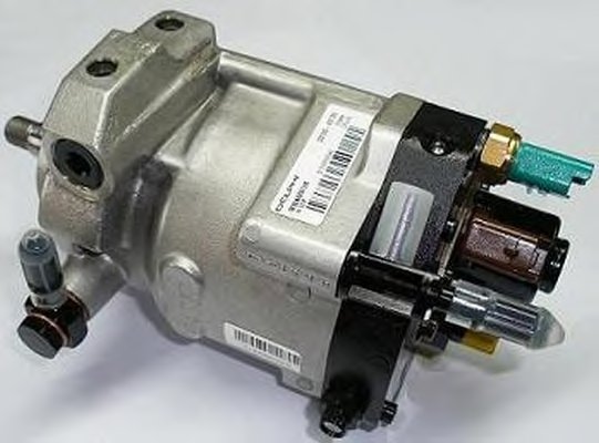

 Насос такой....
Если нет эл. подкачки в баке( а я думаю ее нет) замерьте разряжение на входе в ТНВД (как написал Олег выше)
Типовое значение -0.16 Bar (менньше- подсос, больше забита магистраль  бак- ТНВД)
