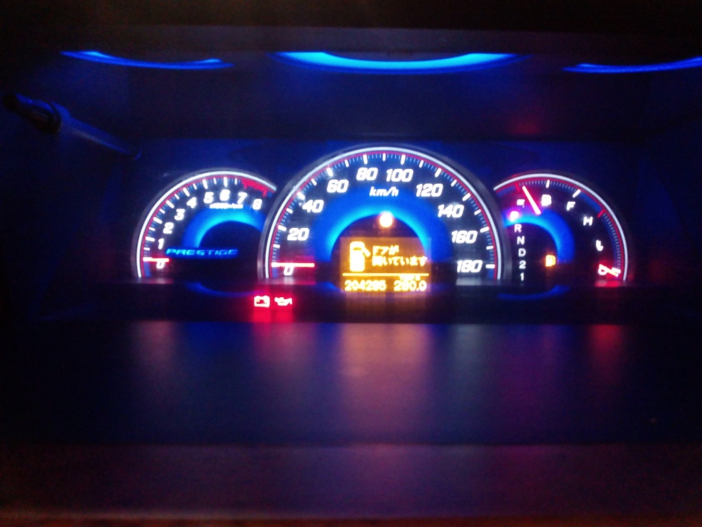

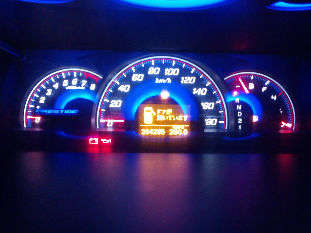

Подскажите что за зверь эта Honda. Что там за память (думается 93с66, но пробег за отдельной части панели впереди). Может какой подвох есть? Может дампик для анализа завалялся?
фото панели на авто прилагаю.

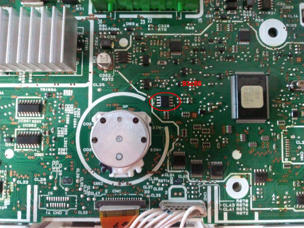

панель на клипсах. разбирается геморойно, что бы не отломать какую нибудь клипсу.
Дампы прилагаю.
плата под лаком.
точки для внутрисистемки есть.
