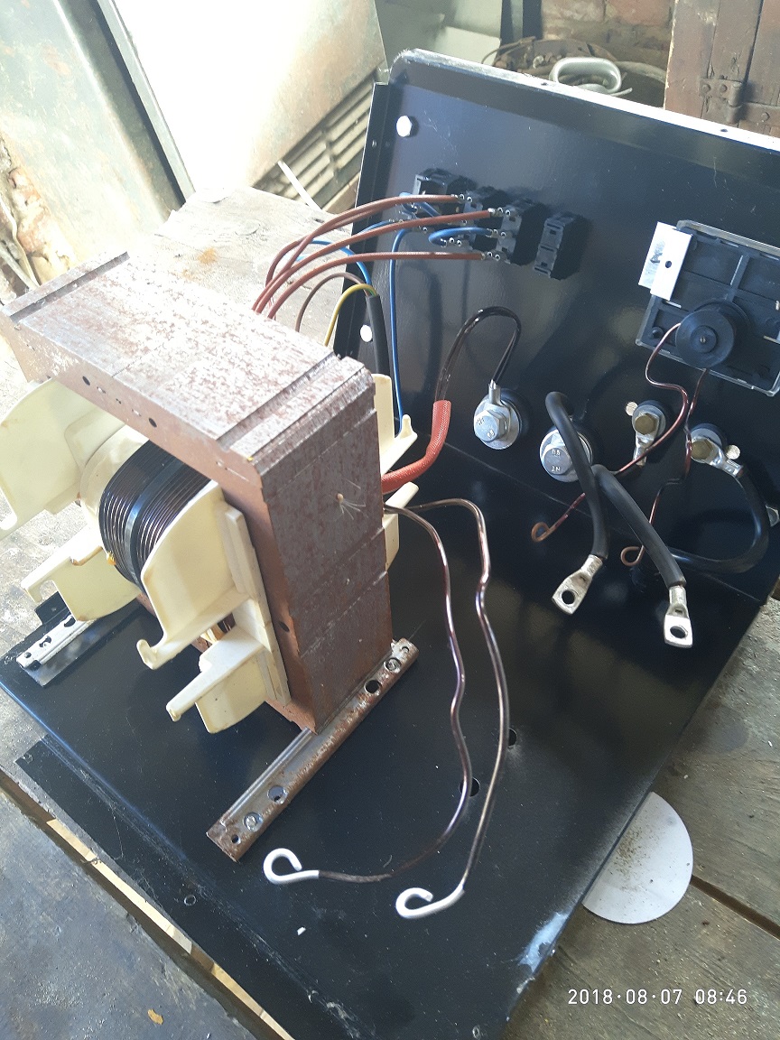

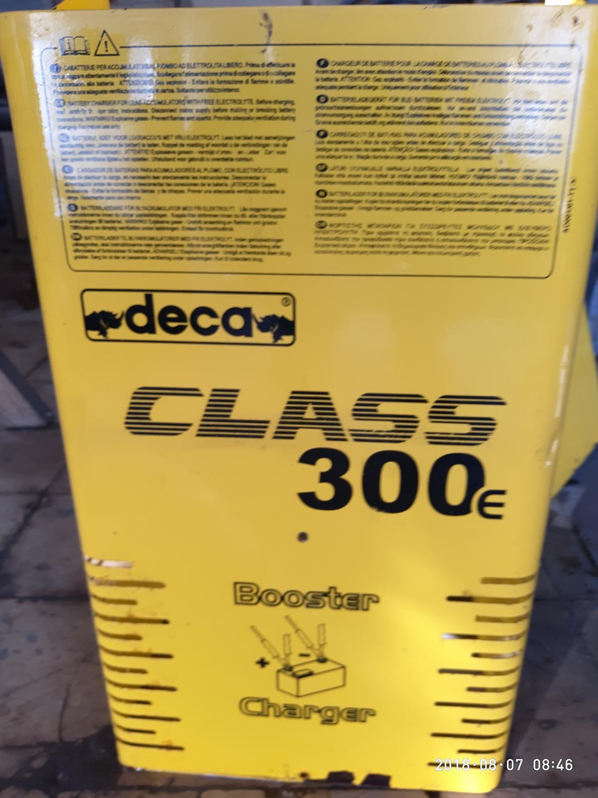

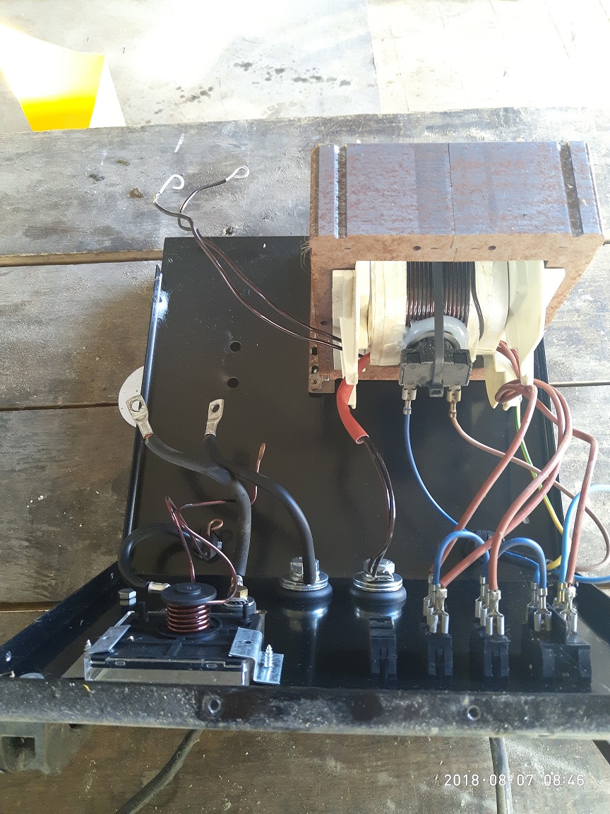

Вобщем проблема с пуско -зарядным устройством CLASS BOOSTER 300E-- переполюсовали выходные провода на выключенном устройстве-итог выгорел диод на диодном мосту--маркировка  T25-4-L9 , пробовали ставить все что смогли найти.,но при старте сгорают..Подскажите что за диоды -чем заменить??
меняй все диоды на аналоги но не менее заявленые по току и напряжению. посмори даташит

У меня дача в Куровском...подумываю туда перебраться ,может и на работу устроиться...С пускачем разобрался заменил диод на ДЛ-132-80(лавинный диод на 80а)..
