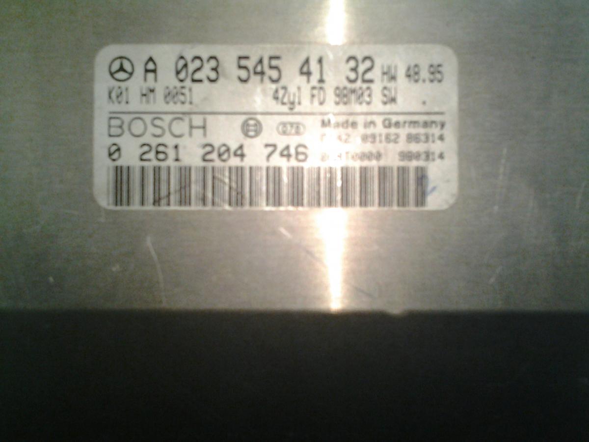

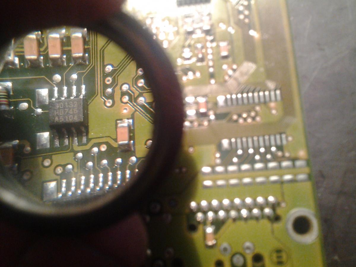

Рава Опубликовано 2 апреля, 2016 Опубликовано 2 апреля, 2016 Ребята что это за элемент, поделитесь даташитом. Проблемы с компрессором - не запускается. По моторнику ошибок нет. В соотв. со схемой прозвонил проводку от ЭБУ до Supercharger clutch. Проводка в норме, плюс приходит! Минус с ЭБУ - нет. Вскрыл моторник, от Pin 21 через усилитель приходит на эту микруху. Хочу попробовать ее поменять и потестить. VIN - WDB2100451A665052. Спасибо
Рава Опубликовано 2 апреля, 2016 Автор Опубликовано 2 апреля, 2016 Бошевский) Блин я забыл сфоткать лицевую сторону, завтра выложу фото
Рава Опубликовано 4 апреля, 2016 Автор Опубликовано 4 апреля, 2016 Вопрос отпал, хозяин остановился на замене моторника. Внутри стоит моторола маска 4E28B, перепайка ее на новый моторник заведет машину? Спасибо
