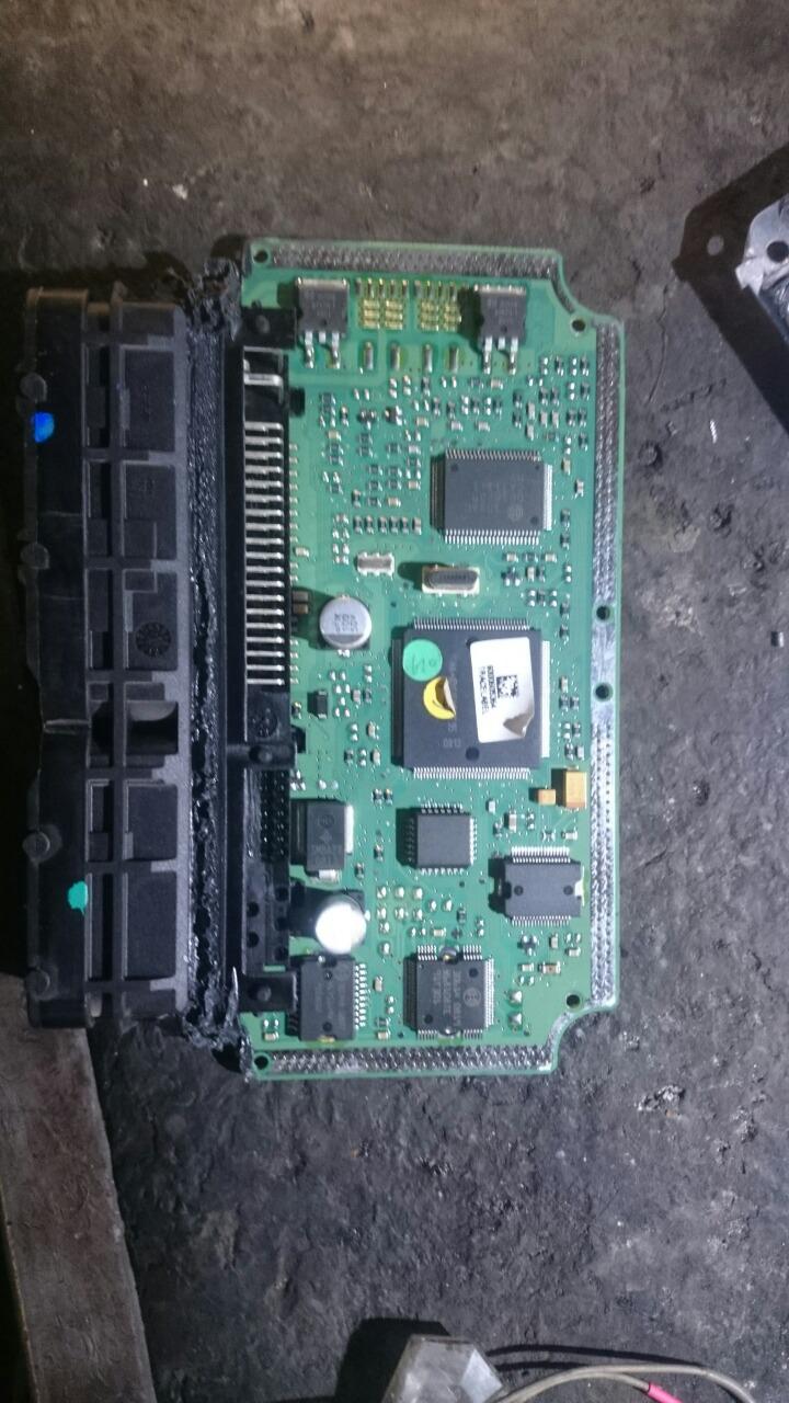

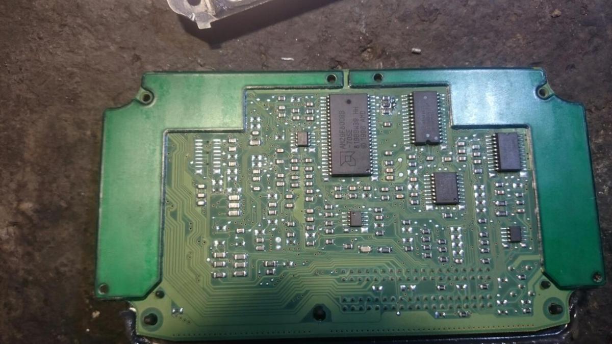

Доброго времени суток форумчане. Приехал Тигго на репрог. Делал в БСЛ с впайкой доп резистора. Считал через вкладку BSL режим C16x /(+T), сохранил. Записал эту TIGGO_1.8L_0261B07707_MOD10_E2.bin. Теперь блок молчит. Пробовал заливать сток, все равно молчит. Читается-пишется без проблем. Размер прошивок правильный. Что может быть не так не вкурю.
Сток и фото блока прилагаю.
NewFile ME 7.9.7 tiggo 1.8 .bin
Изменено пользователем Sanek34
после репрога блок на диагностику выходит?
На авто нет, на столе не пробовал.
На столе на связь вышел! Пойду колупать этот полукитайскорусский автопром.
попробуй резисторы убери,которые допаивал
Всем спасибо. Тему можно закрыть. Справа в районе ЭБУ точка массы ЭБУ, вот она и была откручена).
