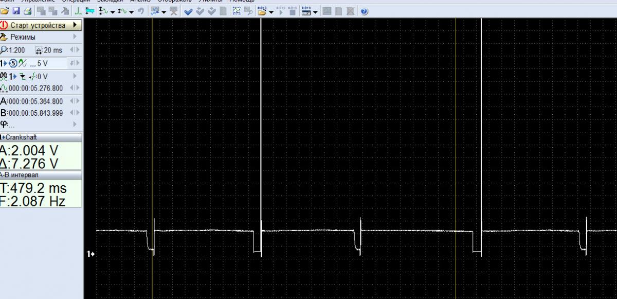

Опубликовано 8 апреля, 201610 г. Автор comment_925997 схему я так и не нашел, по пин дате в автодате все питания и массы на ЭБУ есть... Сигнал с ДПКВ приходит, сигнал на форсунках нормальный... А вот на катушке, на управлении 12В просаживаются переодически до 2 и на управление странная оциллограмма Ссылка на комментарий https://www.auto-bk.ru/forum/topic/70216-ford-escort-1992-18-105-%D0%BB%D1%81-%D0%BD%D0%B5-%D0%B7%D0%B0%D0%B2%D0%BE%D0%B4%D0%B8%D1%82%D1%81%D1%8F/#findComment-925997 Поделиться на другие сайты Поделиться Поделиться сообщением

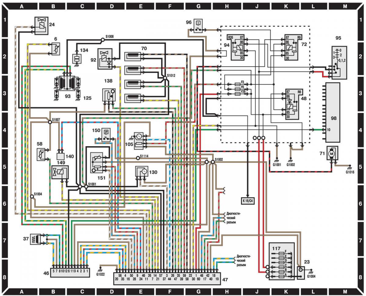

Опубликовано 8 апреля, 201610 г. Автор comment_926016 Я уже сломал мозг... вот схема №7 вроде как похожа на то, что стоит на машине, по крайней мере по цвету проводов... Из нее следует, что питание катушки идет с элемента К16/С4? Или с реле 48? если с К16/С4 то что это такое? Ссылка на комментарий https://www.auto-bk.ru/forum/topic/70216-ford-escort-1992-18-105-%D0%BB%D1%81-%D0%BD%D0%B5-%D0%B7%D0%B0%D0%B2%D0%BE%D0%B4%D0%B8%D1%82%D1%81%D1%8F/#findComment-926016 Поделиться на другие сайты Поделиться Поделиться сообщением
Опубликовано 8 апреля, 201610 г. Автор comment_926079 Идёт с К16/С4... Что это? И есть у кого нумерация и обозначение выводов блока предохраниетей? Ссылка на комментарий https://www.auto-bk.ru/forum/topic/70216-ford-escort-1992-18-105-%D0%BB%D1%81-%D0%BD%D0%B5-%D0%B7%D0%B0%D0%B2%D0%BE%D0%B4%D0%B8%D1%82%D1%81%D1%8F/#findComment-926079 Поделиться на другие сайты Поделиться Поделиться сообщением

Опубликовано 8 апреля, 201610 г. comment_926098 Вот глянь https://mega.nz/#!holGwIpB Ссылка на комментарий https://www.auto-bk.ru/forum/topic/70216-ford-escort-1992-18-105-%D0%BB%D1%81-%D0%BD%D0%B5-%D0%B7%D0%B0%D0%B2%D0%BE%D0%B4%D0%B8%D1%82%D1%81%D1%8F/#findComment-926098 Поделиться на другие сайты Поделиться Поделиться сообщением
Опубликовано 8 апреля, 201610 г. comment_926101 Если брать по аналогии другие объемы ,то питание на катуху приходит с 15 контакта замка зажигания. Ссылка на комментарий https://www.auto-bk.ru/forum/topic/70216-ford-escort-1992-18-105-%D0%BB%D1%81-%D0%BD%D0%B5-%D0%B7%D0%B0%D0%B2%D0%BE%D0%B4%D0%B8%D1%82%D1%81%D1%8F/#findComment-926101 Поделиться на другие сайты Поделиться Поделиться сообщением
Опубликовано 8 апреля, 201610 г. Автор comment_926124 Мне нужно узнать на какой пин и разъём блока предохранителей оно приходит? Потому что на управлении реле 48 такие же пульсации... Соответсвенно нужно исключить или приговорить блок предохранителей вот чего то схема не прилепилась Изменено 8 апреля, 201610 г. пользователем evgegor Ссылка на комментарий https://www.auto-bk.ru/forum/topic/70216-ford-escort-1992-18-105-%D0%BB%D1%81-%D0%BD%D0%B5-%D0%B7%D0%B0%D0%B2%D0%BE%D0%B4%D0%B8%D1%82%D1%81%D1%8F/#findComment-926124 Поделиться на другие сайты Поделиться Поделиться сообщением

Опубликовано 8 апреля, 201610 г. comment_926131 К16 похоже лист схемы, С4 квадрат на листе. Ссылка на комментарий https://www.auto-bk.ru/forum/topic/70216-ford-escort-1992-18-105-%D0%BB%D1%81-%D0%BD%D0%B5-%D0%B7%D0%B0%D0%B2%D0%BE%D0%B4%D0%B8%D1%82%D1%81%D1%8F/#findComment-926131 Поделиться на другие сайты Поделиться Поделиться сообщением
