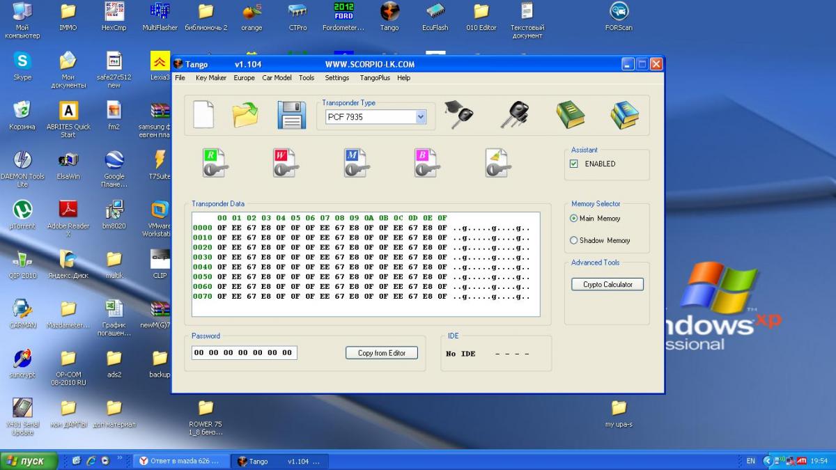

вот дамп моторолки, и скрин ключа с танго, ключ определяется как id 33.
3d33j moto.bin
Это решит проблему незапуска?
так обновите и попробуйте
если нет запуска , то ошибки читать и по ним уже думать
может и проводка и ксикор в моторнике поехал
ок попробую. все бы ничего,  тачка в когалыме, 1000 км от меня. утверждают что просто ключи потеряли. пока авто не притащат верну им деньги, как чинить авто если его нет? я думал может хитрость там какая есть? раз у человека беда такая же была. они же решили вопрос
