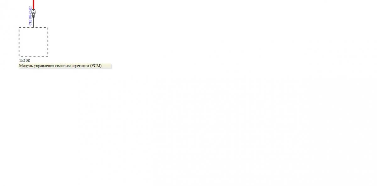

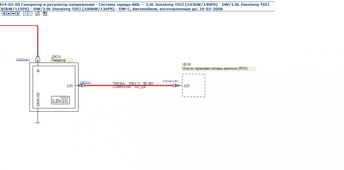

Ford Mondeo 2010 2.0 Duratec дизель нужна распиновка Эбу
Здравствуйте!Ford Mondeo 2010 2.0 Duratec дизель нужна распиновка Эбу,нужно знать с какого пина ЭБУ сигнал идет на возбуждение генератора и с какого на реле стартера ,зараннее благодарен!ECU Siemens SID 206

К2 стартер, К4 генератор
