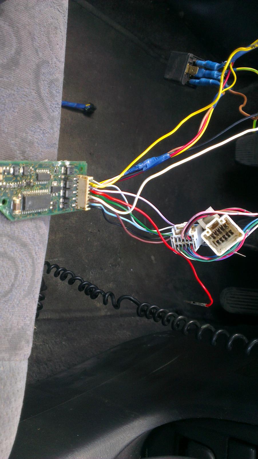

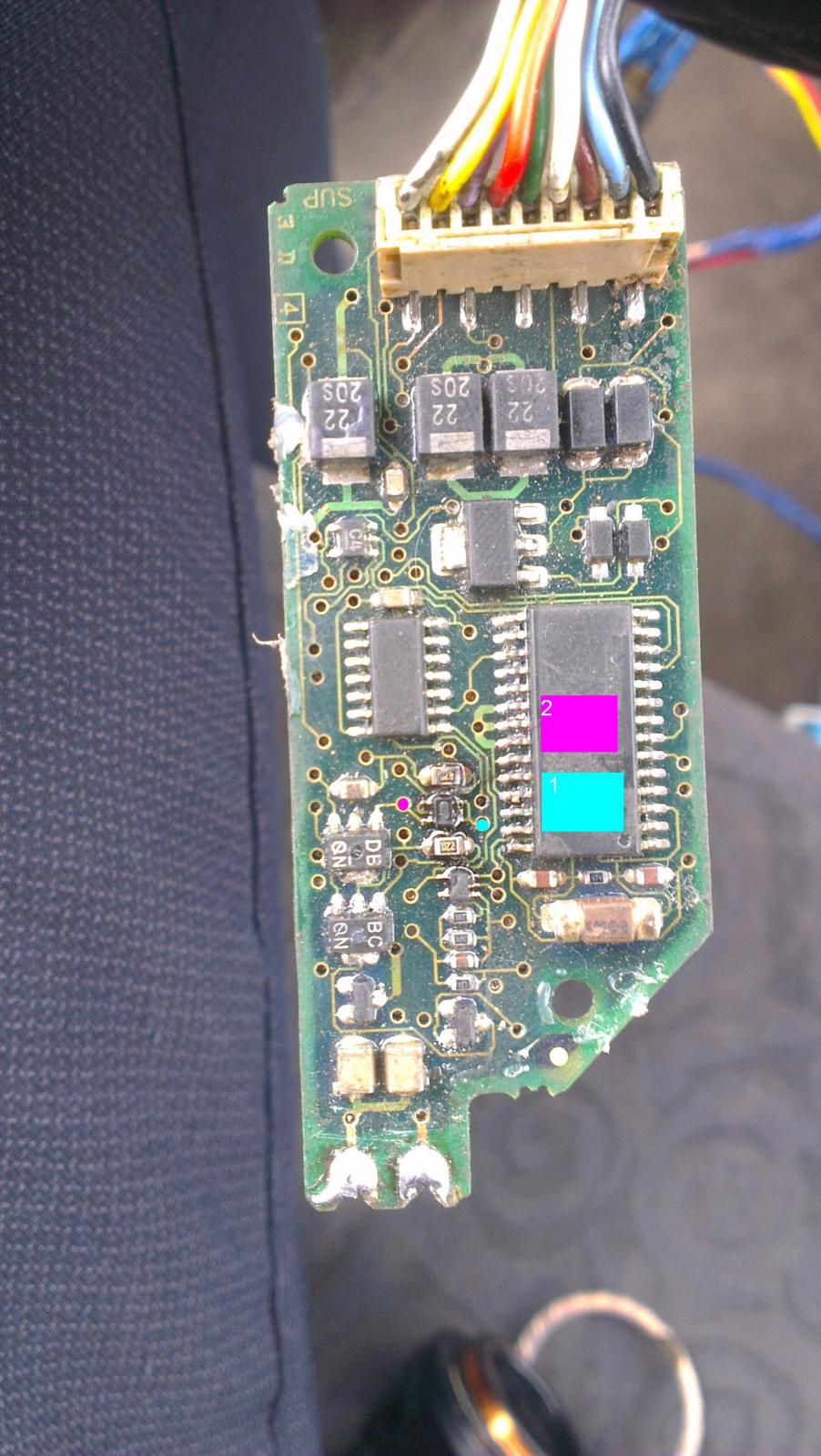

Corolla E11 1999г приехала с раздербаненным и распинованным иммо.
Нашел в книге блок иммо но там разъем на 12 пинов а у этой на 10.
Нужно правильно состыковать, а подсмотреть негде по разводке схемы не очень понятно.
Помогите кто знает а может под рукой у кого такая стоит.

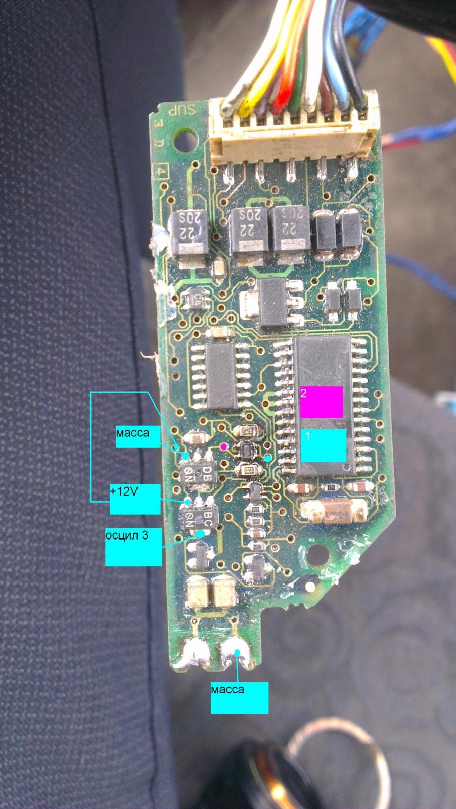

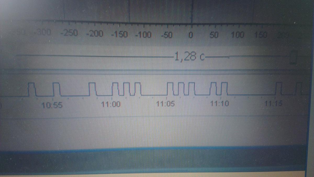

Фишки на пиновал, но накачки нет. Иммо выдает коды 11, 13, 32 на фото видно вроде такие коды.

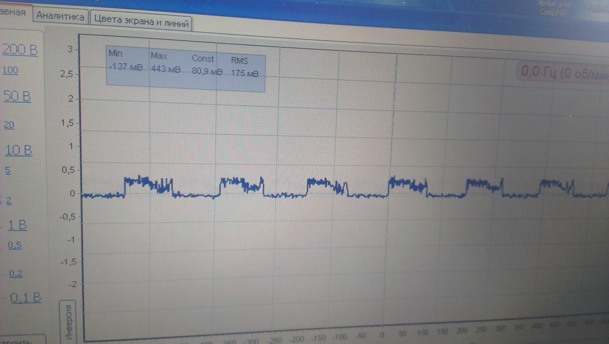

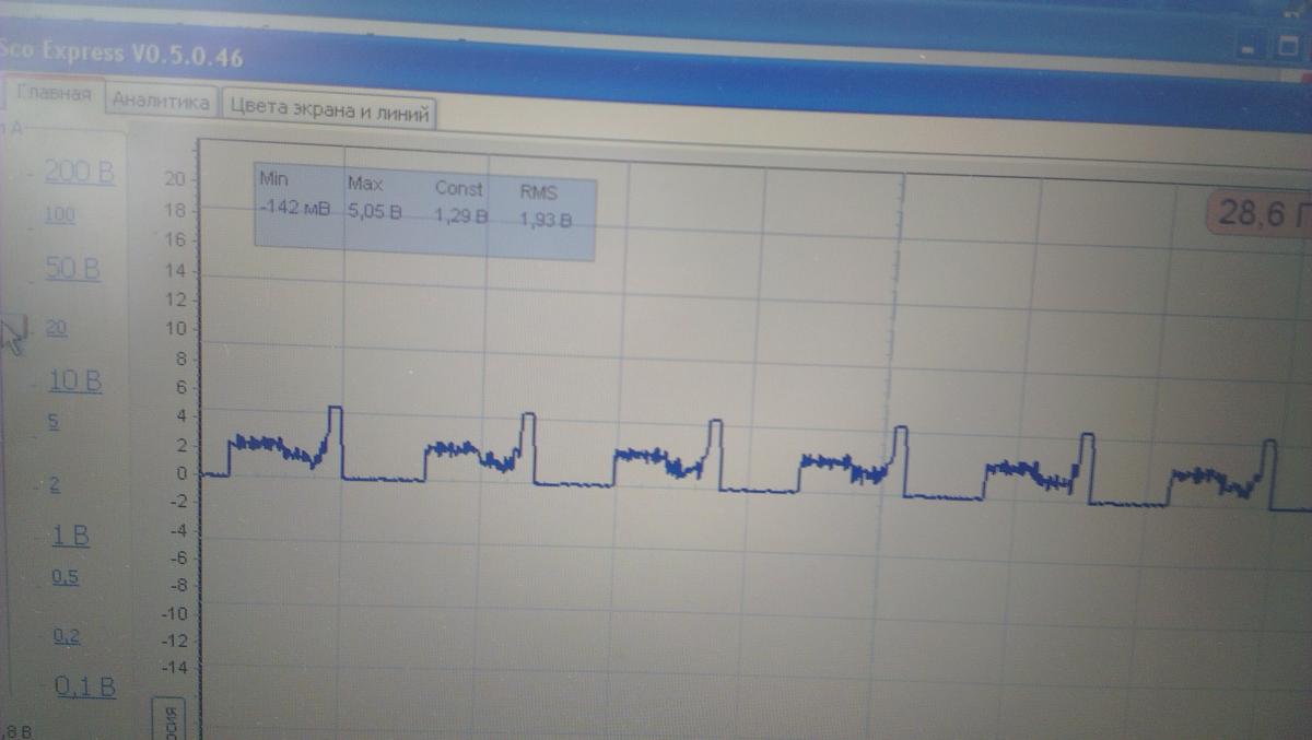

Осцилографом посмотрел на петле нет никаких импульсов, и еще на паре точек возле транзисторов там что то есть, посмотрите кто знает что там должно висеть и где что еще можно посмотреть.

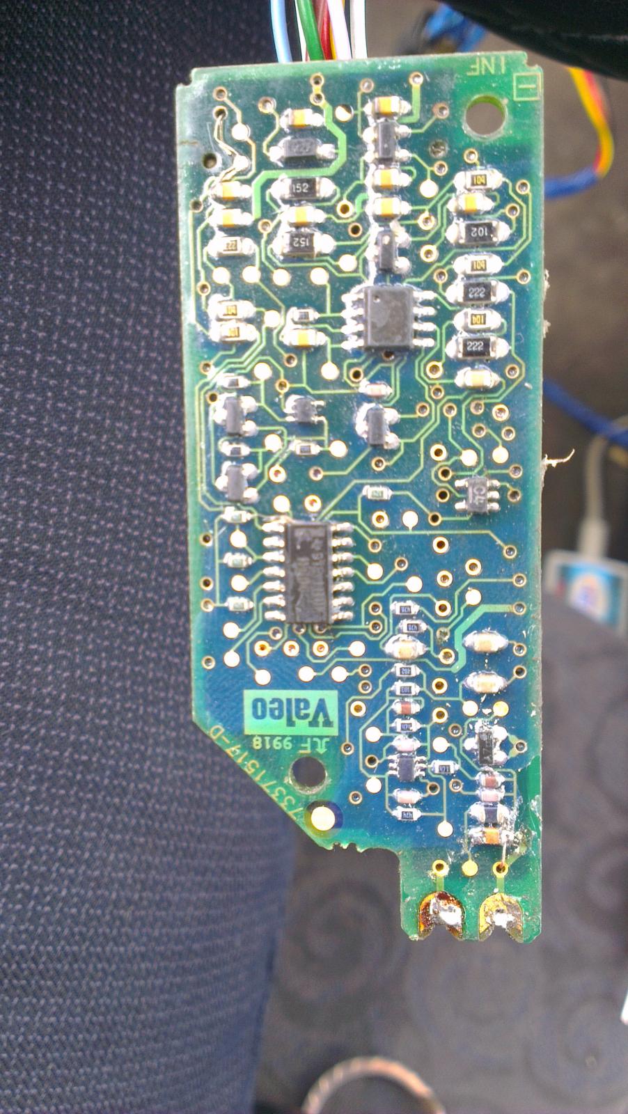

Если крышка белая на иммо то это усилитель
Нет это иммо 89780-02010
Интересно, а если не будет синхронизации, накачка будет?
Будет!
Накачку нашёл, не приходило 12 вольт на эмиттер транзистора BC, потерялись в межслойном переходе, впаял жилку и пошла накачка.
Поеду подключать может еще синхру придется делать.
