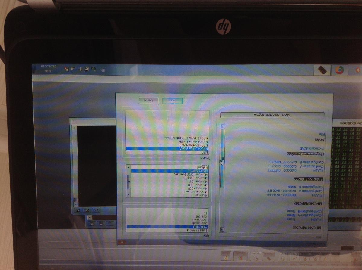

В общем чтобы лишний раз не лезть в рабочий блок и не ставить эксперименты на нем, решил сделать его клона и уже с ним ковыряться. В закромах нашел 3D0907401A (8E0907401AB) от фв фаэтона такого же года. Блок такой же EDC16CP34, внутри тот же 964 проц, отличается только производитель внешнего флеша, хотя объем тот же. Хпрогом слил с него содержимое MPC (512k), FLASH (2048K), 95320 (4K). Сравнил структуру дампов с теми фуллами, что мне прислали от туарега. Все сходится, дампы похожи. Заливаю фулл от туарега (верификация проходит успешно) - блок перестает выходить на связь (не диагностируется). Заливаю обратно родные - все норм. В чем может быть подвох? Что я упускаю?

Просто икспрог предлагает кроме вышеперечисленных трех еще скачать MPC configuration A и MPC configuration B. вторая недоступна для данного типа проца, а первая - скачиваются одни FFF. но я думаю это все лишнее, не стоит вникать. Или это как раз конец прошивки проца (те самые лишние 4кб), который бдм приклеивает к файлу MPC, а икспрог сохраняет его отдельным куском.
Изменено пользователем вуглускр
