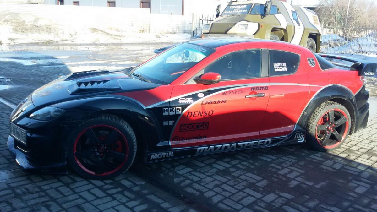

Получилась вот такая машинка, но при конструировании не учли, что у япов стоит ограничение в 160км в час, теперь задача как снять ограничение, скорость читается с АБС, коробка автомат, была мысль поставить делитель на 2 на сигнал с АБС, но тогда по теории, коробка будет себя вести не адекватно
скорость в мозг идет с хвостовика коробки, если это автомат, а на щиток с абс, хвостовик коробки так же подключен на некоторых моделях как общий датчик абс задних колес, но это не суть, суть в том что обманки делаются по принцыпу не вносить изменений до тех пор пока порог не привышен, тоесть обманка меряет скорость и выдает ту же скорость, но когда скорость подходит к пределу, обманка посылает на эбу фиксированную скорость близкую к пределу независимо от того на сколько уже этот предел привышен, если нет желания вникать в тонкости построения таких устройств на мк, лучше купить готовое устройство
Изменено пользователем balodiya
Направление понятно, непонятно как заставить обманку вносить изменения в нужный момент
это уже программирование, надо делать на каком нибудь контроллере atmega или pic  и тд,  можно конечно и аналоговую примочку придумать, через преобразователи частота-напряжение, напряжение - частота, лучше искать того кто готовые продает
Понял, спасибо
