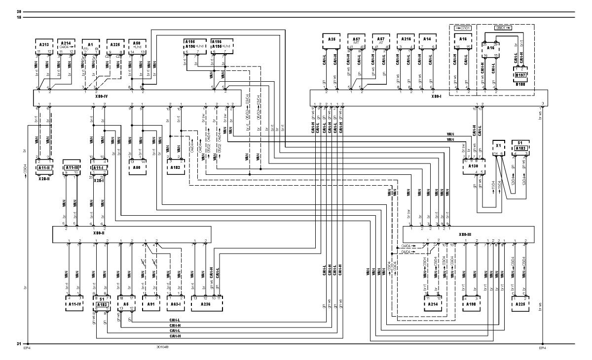

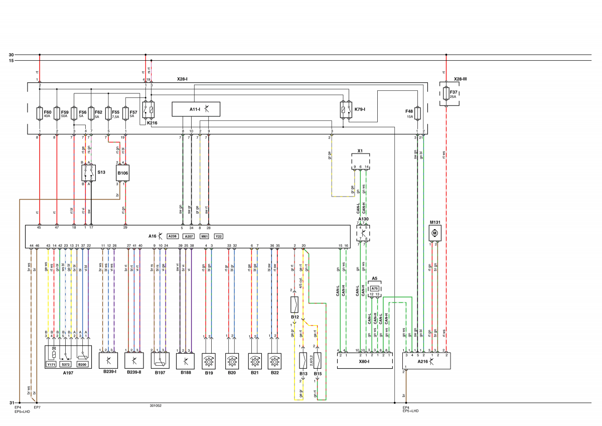

Глядя на схему всё сходится к некому разъему шины данных x-80-I. но где этот разъем ума не приложу.

и я по схеме смотрю все склоняется сюда
Схему прилагаю.

вопрос остается открытый где стоит преславутый x-80-I

Схема откуда. В висе нет x80-1 . Есть другое наименование Кан сборки они все в салоне. Скорей всего какой-то из блоков коротит шину.
