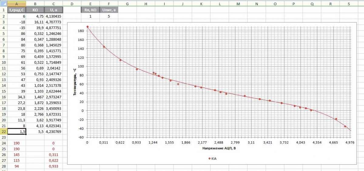

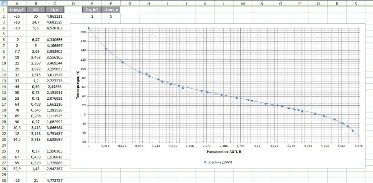

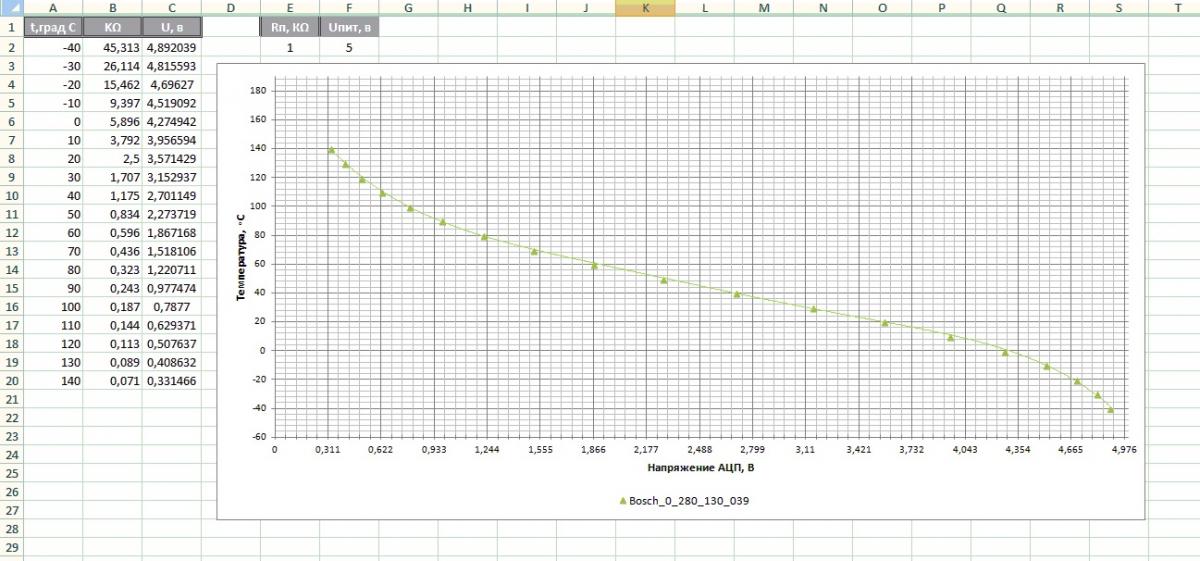

Тарировки ДТВ KIA(Hyandai) 3934037100, ДТВ из ДМРВ bosch 0280 218 037, ДТВ Bosch_0_280_130_039
Может кому пригодиться. Делал эти замеры на работе в термокамере в диапазоне температур от -35 градусов С до +90 градусов С. Тарировки построены для варианта с сопротивление подтяжки 1Ком, и напряжением питания 5В, короче как в ЭБУ ВАЗ для ДТВ. Еще там же привел для сравнения тарировку построенную по паспортным данным ДТВ Bosch_0_280_130_039. Все датчики очень похожими оказались, думаю это одно и тоже.
