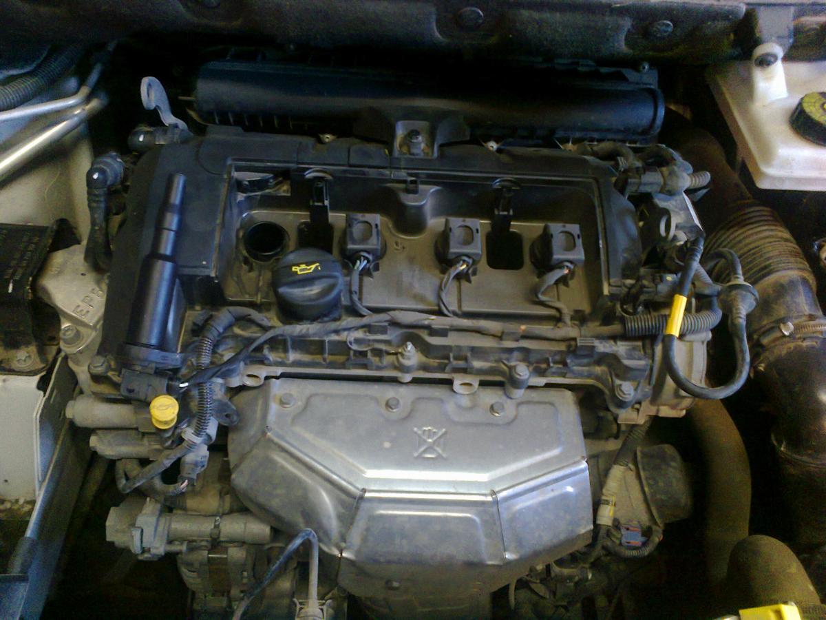

Peugeot Partner vin VF37J5SOCJ722489 двигатель EP6 ,при прогреве где-то до 75 гр периодически начинает троить,вываливаются ошибки 1336,1339,1340-пропуски по цилиндрам и включается вентилятор охлаждения на вторую скорость.После сброса ошибок опять до след прогрева.Визуально все проверил,давление топливо,подсосы,компрессию все в пределах,пробег 15000 км,смотрел похожие проблемы на пыжиках пишут про притирку клапанов и на нагар возможно такое и копать надо в другом направлении ?
фото двигателя,не могу понять не посредственный впрыск или нет
для начала используй рекомендованный производителем инструмент. и вопросы сами отпадут.
разобрался что двигатель с обычным распределенным впрыском,а какой именно рекомендованный производителем инструмент?
