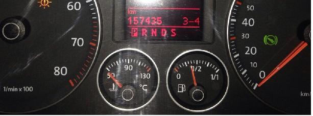

Панель 1K0920874A Хозя потерял единственный рабочий ключик от авто. Осталась только болванка без чипа. МАшина в это время была на охране и моргала аварийкой и на дисплее была надпись SAFE. Добавил ему новый ключик  надпись эта пропала но появилась на этом месте 3-4. Машина заводится нормально но ошибка висит типа не правильно прописан ключик. Не пойму что не так сделано.  Писал VVDI2

не законченная процедура адаптации ключей. 3-записано из 4-заявленных... панель просит показать ей четвёртый ключ

Понятно но ключей нет. 2 там было прописаны но третий я положил в панель. Видимо надо удалить все ключи прописать один ключик

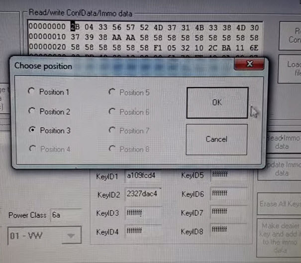

через иммо дату можно только добавить. через key learn, спрашивает добавить? - Нет.

Не на чем сейчас скрин сделать, недавно делал чипы на кадике. Обнаружил такую функцию, раньше не было. У мене ввди2
