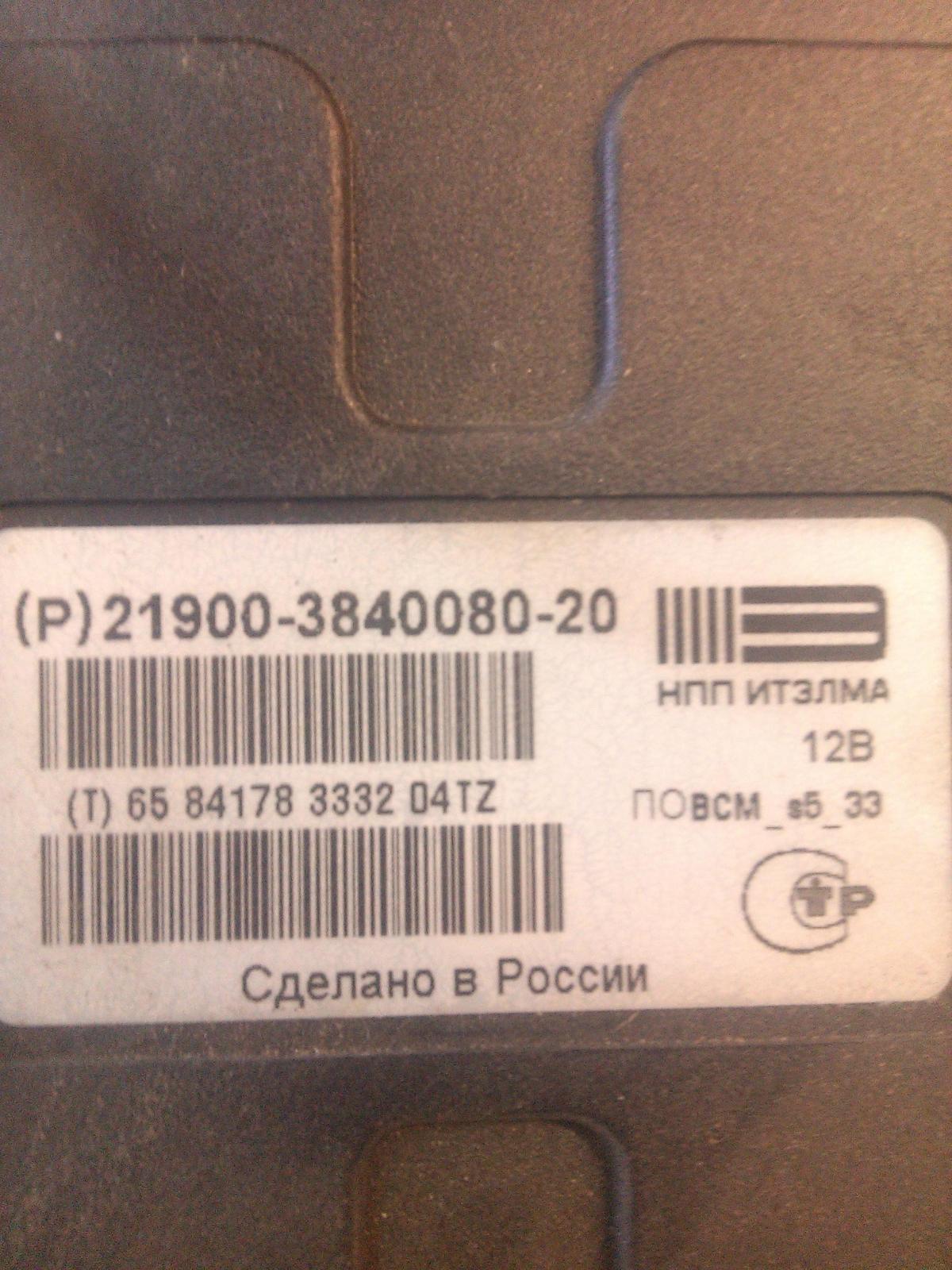

Ищу не обученный еепром ВСМ_S5_33 Гранта
Добрый день! Есть ли у кого не обученный еепром с такого бодика?
А для чего он вам?Если все ключи потеряли-достаточно почистить моторник и обучить по новой с другим обучающим.
Нужно снять с охраны - орет собака! Все остальное не проблема
Изменено пользователем shurimba
Нет не у кого? Авто было с отключенным иммо, как встало на штатную охрану не понятно... Заводится, ездит но орет.
Я на чиптюнере, от 36 правда, выкладывал. По пробуй, может подойдет.
Спасибо. Появилась мысль - если переставить с приоры кнопки, то ее ключем же должна снятся с охраны? Ключем с приоры от которой кнопки?
С кнопками прокатило, прошивку слить не успел.
