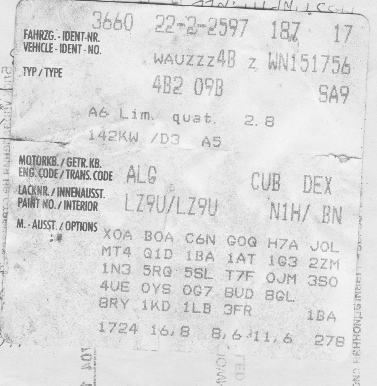

Опубликовано 4 мая, 20169 г. Автор А зачем так сложно . Напиши номер блока АБС под капотом и какая коробка стоит автомат или механика . Я ж написал что данных донора нету а чтобы перекодировать и сделать замену датчика угла нужен логин блока который подбирается по комплектации донорской машины.Там пускай тормоза даже не те забиты то логин уже другой будет.У меня куда савлю А6 1998 г 2.8 alg guatro АКП

Опубликовано 5 мая, 20169 г. Блок точно по буквам на этикетке один в один?И напиши номер блока АБС под капотом.
Опубликовано 5 мая, 20169 г. Автор Блок точно по буквам на этикетке один в один? И напиши номер блока АБС под капотом. блок один в один под капотом абс 8Е0614111Т мож тачка с броней была тогда логин с 6 начинается?
Опубликовано 5 мая, 20169 г. 4B0907389 ABS/FDR Allrad D11 Вот что нам пишут тех доки Eigendiagnose Steuergerät codieren Steuergeräte mit der Nummer 4B0 907 389 sind nicht codierbar. Die Codierung des ESP-Steuergerätes dient der Anpassung des Steuergerätes an das Fahrzeug. Другими словами данный блок за этим номером не кодируется.
