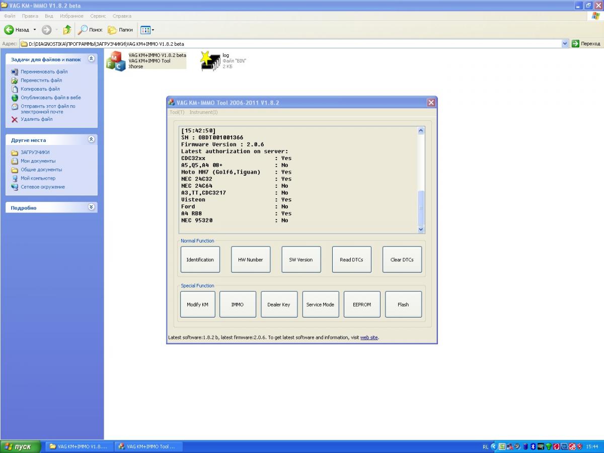

Пока рассматриваю на оборудования Vag km immo tool.
К нему ещё надо модуль докупать под 24с64. Цена там под 300 баксов. Точно не ясно, будет ли работать нормально. Это ж китай.
Работать то будет, только обновлений нету
А в базовой версии он не будет 24с64 разве?
Нет.
Спасибо.
Так на форуме тут продавали.
Какие авторизации входят было написано.
неделю назад пришла такая 2011 г не смог Digiprog 3 делать, а вчера пришла 2013 г все норм крутилась.
