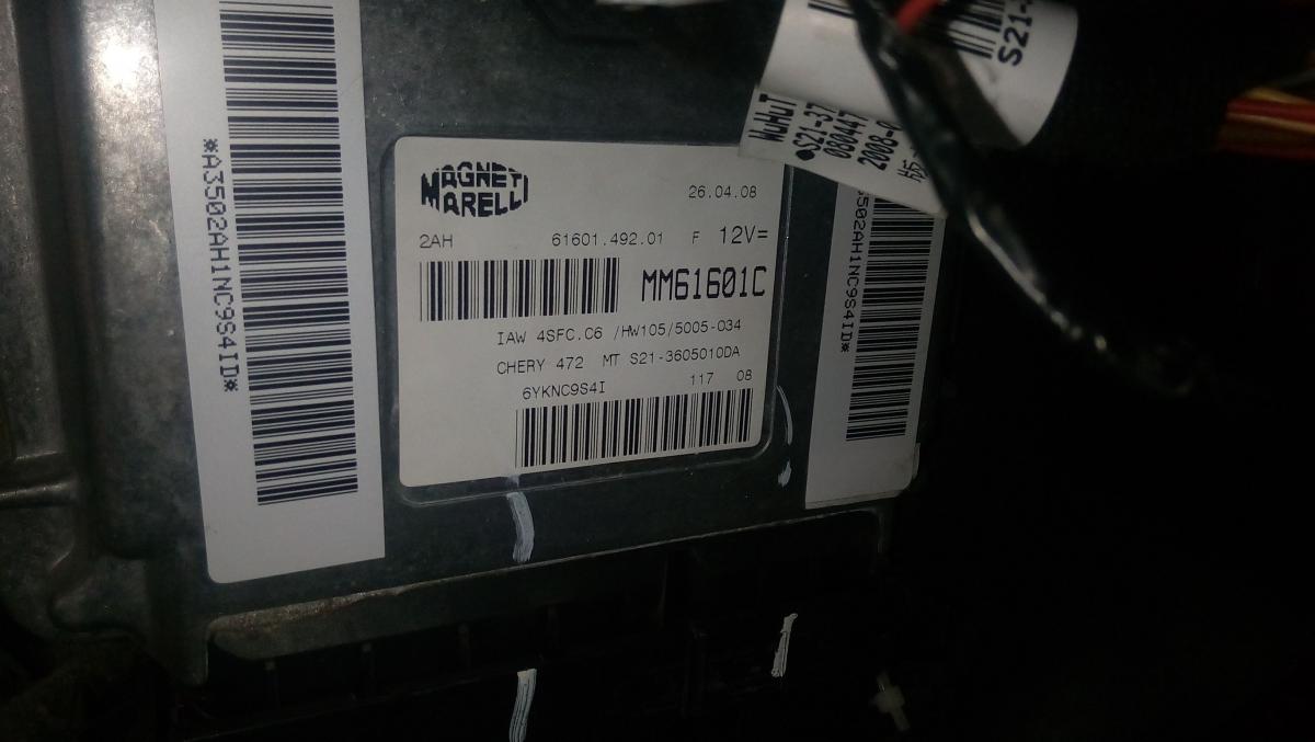

Добрый вечер всем. Парни такой вопрос. Сегодня вечером приехал Чери Тиго QQ с  Magneti marelli IAW 4SFC. Пролез инет но не чего путнего не нашёл. Кто делал и чем делал и какова цена за работу.
Изменено пользователем Avtoelektrik
вскройте, и гляньте маркировку процессора
Если там процессор ST семейства ST10F296-то комбик в базе через бсл его возьмет легко.
А кроме комбика никак? Просто нет возможности открыть ЭБУ.
Парни-так безопаснее и приключений себе не найдете,а то потом появится тема помогите поднять эбу.Или связываться с разработчиками флешеров и у них узнавать-возмет или нет их прибор это блок.
любое, что шьет ST10 например k-tag, galetto 2
галета2 54 у меня есть.
а картинка в 3 посте вам ни о чем не говорит? научитесь хоть немного вникать, обычно принято "хорошим тоном" человека направить, а не давать готовое решение ;)
Да прекрасно видел ту картинку но был в личку ответ что либо комбик либо пиасинька а с котлетой туда не лезь. Вот по чему я и выведываю всю инфу чем ещё его можно прошить как то не хочется попасть на блок тем более что в нашем колхозе мне расчитывать приходится только на себя и такого блока я даже в Ставрополе могу не найти так что так. Поэтому я рад каждой информации. Да парни и какова цена за репрог и кто прошивками занимается на данное чудо можно всё через личку
вы вычитайте для начала, а потом принимайте решение. может у вас к-лайн в галете не работает, и тут вопрос закроется, чтением блок вы не завалите, и на будущее читайте хелпы к железкам, там много интересного и будет меньше вопросов, удачи
