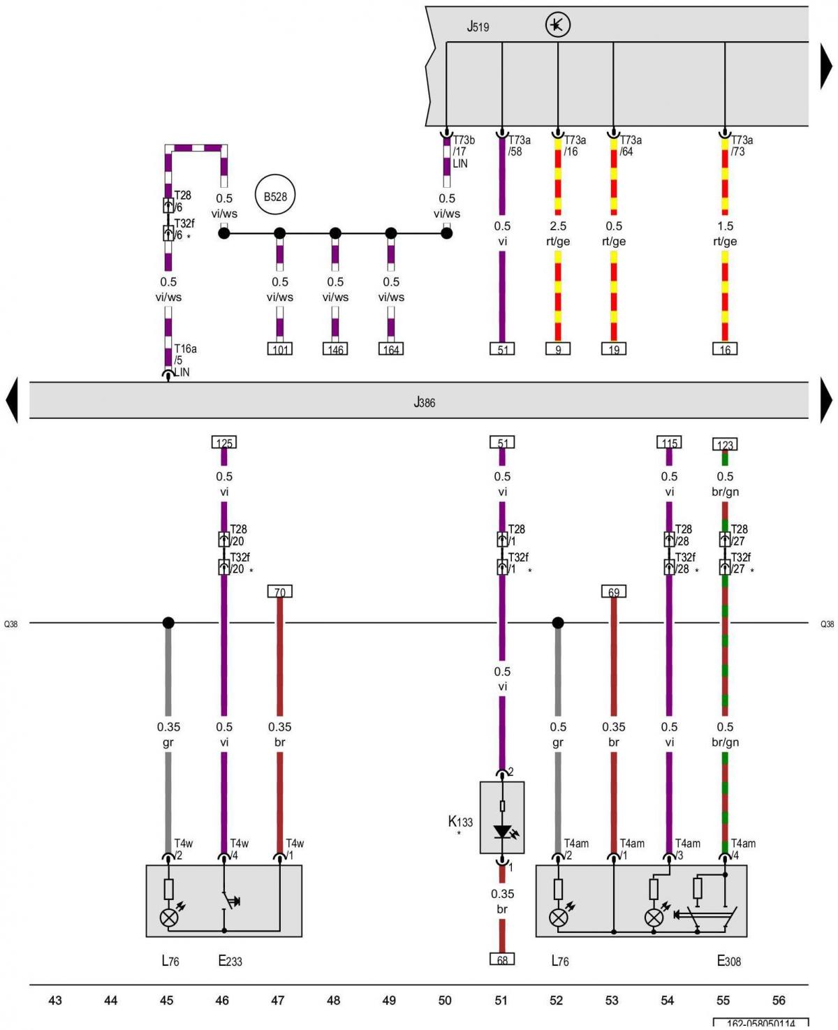

Опубликовано 14 мая, 20169 г. Ситуация такая машина на половину была в воде ,все просушили, моторы стекол поменяны,но не работает ни одна дверь ,питания каждого блока в двери есть,обвязка всех дверей (can bus в виде одного проводка) целая, и этот проводок can bus заходит в 09 блок BCM.Интересный факт когда откидываешь (саn) от 09 блока стекла начинают работать,но с водительской двери управление только своего стекла,как будто из блока BCM по can идет какой-то запрет?Да блок BCM тоже подсунул другой результата нет. Что может быть? вот схема! E233 - Rear lid remote release button E308 - Driver interior locking button J386 - Driver door control module J519 - Vehicle electrical system control module K133 - Central locking -SAFE- indicator lamp L76 - Push button illumination bulb T4am - 4-pin connector T4w - 4-pin connector T16a - 16-pin connector T28 - 28-pin connector, Left A T32f - 32-pin connector, Left A-pillar, bottom T73a - 73-pin connector - (B528) - LIN bus connection 1 (in main wiring harness) (Q38) - Positive connection 1 (58b) (in power window wiring harness) * - Depending on equipment адреса (101,164,146),это на остальные двери,
Опубликовано 14 мая, 20169 г. Автор Забыл сказать , что ключи были утеряны и зажигание включается пока ключем без Чита, может новые модели если иммо активно то и блокируется работа стеклоподъемников?
Опубликовано 14 мая, 20169 г. По схеме там LIN-шина. Стань на нее и посмотри , лучше осциллографом, что на ней происходит. И описание ее работы в нете есть.
Опубликовано 17 мая, 20169 г. Автор Короче на vw jetta golf, после 2011 если иммо ключ не распознаёт , то стеклоподъемники не работают!
